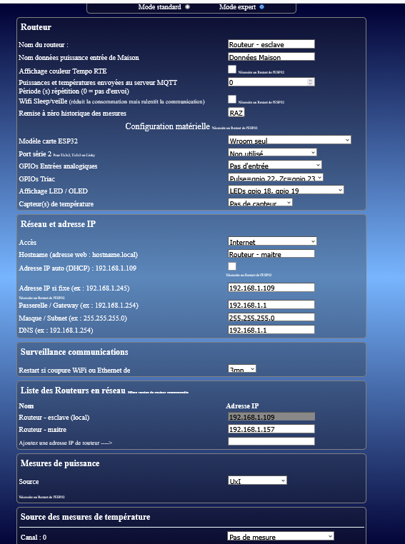

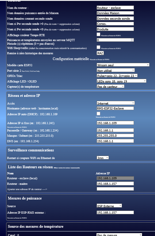

Voici les 2 affichages du routeur marqué maitre et esclave
[Image: 2026-04-06-afe16aba-4d12-4627-8712-5fc0d8a64fb2.png]
[Image: 2026-04-06-17bbf4e9-1323-4ab2-9ade-3f9685a1b0af.png][Image: 2026-04-06-24b07e98-aa4b-4995-ac4f-f3a7478cea1d.png]

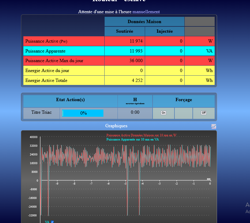

en ce moment plein soleil, sur linky puissance soutiré app =0vh, ou ai je fait l'erreur? Huh
Une chose m'interpelle toutefois, il est marqué "mise à l'heure manuellement" quans je le fait cela marche mais un temps après cela revient, si je met "internet" cela ne fait rien, c'est sans doute un souci en plus?
Merci pour vos réponses
RE: leds routeur - michy - 06-04-2026

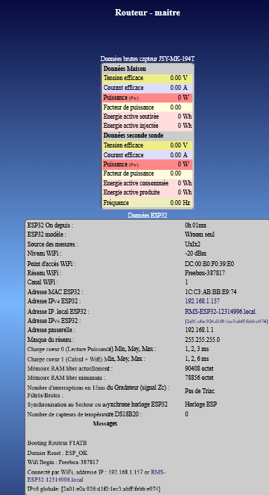

  Comme d'habitude, on commence par régler 1 ESP, celui qui va obtenir les info puissance, tant que ça ne fonctionne pas, inutile de vouloir compliquer les choses avec d'autre reglage
  faites les changements proposés ci-après et poster une capture d'écran de la page Paramètres / données brutes de l'ESP qui fait la mesure

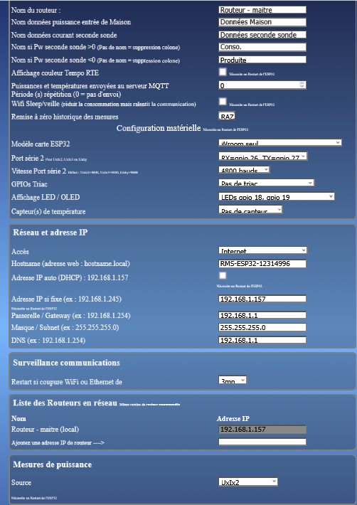

  Le routeur avec l'IP .157 est le routeur 'maitre', c'est lui qui obtient la mesure de puissance électrique par un système UxIx2
  => sur celui la, il faut mettre comme Mesure de puissance UxIx2, les informations du port Série [gpio 26 & 27 et 4800 bauds] (et normalement il n'y a pas d'action)
  => il n'est pas nécessaire de mettre le .109 dans la liste de Routeurs en réseau
  Le routeur avec .109 est l'esclave, c'est lui qui régule la consommation (par un triac (gpio 22 & 23 si c'est vraiment votre cas ?  <- a confirmer)
  => le hostname Routeur - maitre, c'est juste pour vous emmêler les pinceaux ... remettez RMS-ESP32-Esclave
  => La  Mesure de puissance c'est ESP Externe et dans le champ qui va s'afficher mettre 192.168.1.157

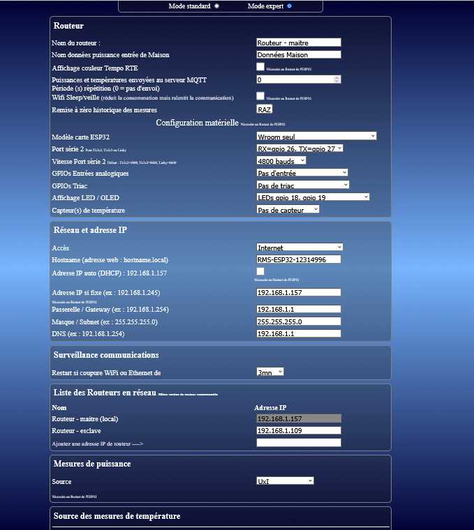

RE: leds routeur - bernyb12000 - 06-04-2026
pa
(06-04-2026, 08:27 PM)michy a écrit : Bonjour,
  faites les changement proposés ci-après et poster une capture d'écran de la page Paramètres / données brutes de l'ESP qui fait la mesure
Tout d'abord grand merci de votre aide michy
voila
[Image: 2026-04-06-d7ea584c-b305-4427-a9df-cc85bb692fed.png]
[Image: 2026-04-06-318219b3-c374-457c-a732-930b46674656.png]
[Image: 2026-04-06-0a3825bc-1349-4e49-bb14-7ac05ebaefd7.png]

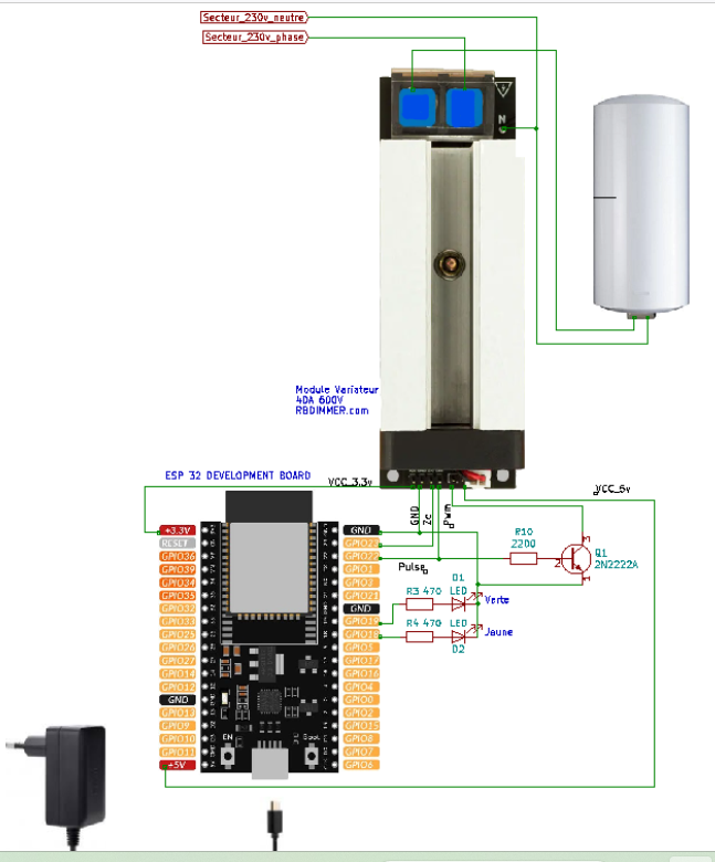

 le triac est cablé comme suit
[Image: 2026-04-06-867db11e-6844-4d11-9f84-2d19181a92ed.png]
Par contre la leds orange ne clignote plus sut le maitre et la led orange clignote rapidemement sur l esclave, merci encore de votre aide

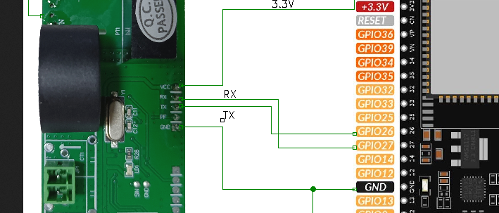

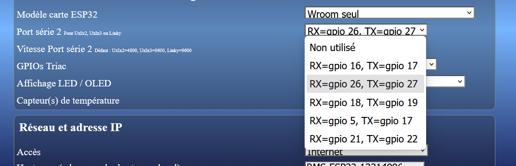

Je n'ai pas lu tous les messages alors cela à peut-etre été déjà été évoqué auquel cas je m'en excuse mais est ce que le TX et le RX sont bien croisés ? (ie RX du JSY sur TX du routeur et inversement).
(06-04-2026, 09:03 PM)Mike a écrit : Bonjour,
 Bonsoir
oui sur le plan le RX et tx sont inversé par rapport au paramétrage sur le JSY ,j'ai du donc enversé les cables pour etre en phase avec le parametrage 26 RX et 27 TX alors qu'a la base sur le plan le RX est 27 et 26TX
RE: leds routeur - Mike - 06-04-2026
Rien n'est inversé sur le schéma d'André : https://f1atb.fr/wp-content/uploads/2023/10/Capture-decran-2023-10-24-155940.png
Il faut que le RX du JSY soit relié au TX de l'ESP (ie GPIO 27) et que le TX du JSY soit relié au RX de l'ESP (ie GPIO 26).
Est ce bien le cas pour votre montage ?
RE: leds routeur - Lolo69 - 06-04-2026
Sinon pour l horloge internet tant que l adresse gateway n est pas bonne ça marchera pas. Si tu es chez free y a de grande chance que ta gateway soit en 192.168.1.254
(06-04-2026, 09:12 PM)Mike a écrit : Rien n'est inversé sur le schéma d'André : https://f1atb.fr/wp-content/uploads/2023/10/Capture-decran-2023-10-24-155940.png
c est la que je ne comprends pas  sur le plan le RX va bien au gpio 27 et la TX au 26
[Image: 2026-04-06-d5601583-27b0-4487-b44e-91cbae018fe3.png]
sur le parametrage c'est le contraire non? le RX est caler au gpio 26
[Image: 2026-04-06-3790f0fb-38d6-43e1-a1cd-c0d74f747042.png]
Je vais changer le gateway pour voir , merci
