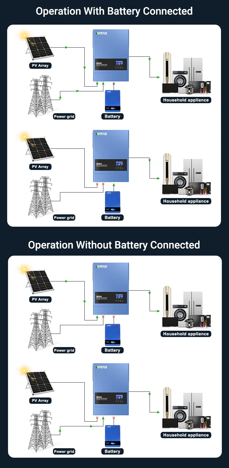

un onduleur off grid n'a pas besoin de reseau: il crée lui même le reseau avec l'energie des panneaux solaires
puissance de l'element le plus faible: si tu as 10Kwc de panneau, avec un onduleur qui sort 2Kw, tu n'auras que 2Kw de dispo..
et inversement: 2Kwc de panneau avec un onduleur de 10kw...
évidement, cela ne fonctionne que si les panneaux fournissent..
un exemple et réponse aux questions:
https://sunstonepower.fr/products/48v-6kw-onduleur-off-grid?srsltid=AfmBOopom3xxC5dGu2rO0vl5i_TPxAwCXi_x1P4NadI6WLk38SBfzhhB
chez aliexpress, c'est moins cher..
lien

mais il faut des panneaux off grid specifiques alors? les miens ont besoin de voir du courant pour injecter
RE: Comment profiter de sa production en cas de coupure de courant? - grostoto - 03-12-2025
non, les panneaux n'ont besoin de rien pour produire.
tu as sans doutes des panneaux brancher sur des micro onduleur (ce dernier ont besoin du reseau pour produire).
il faut les supprimer (les micro onduleur) et rmplacer par un off grid.
pas sur que le jeux en vaille la chandelle... (chez moi cela ne vaut absolument pas le coup / cout)
