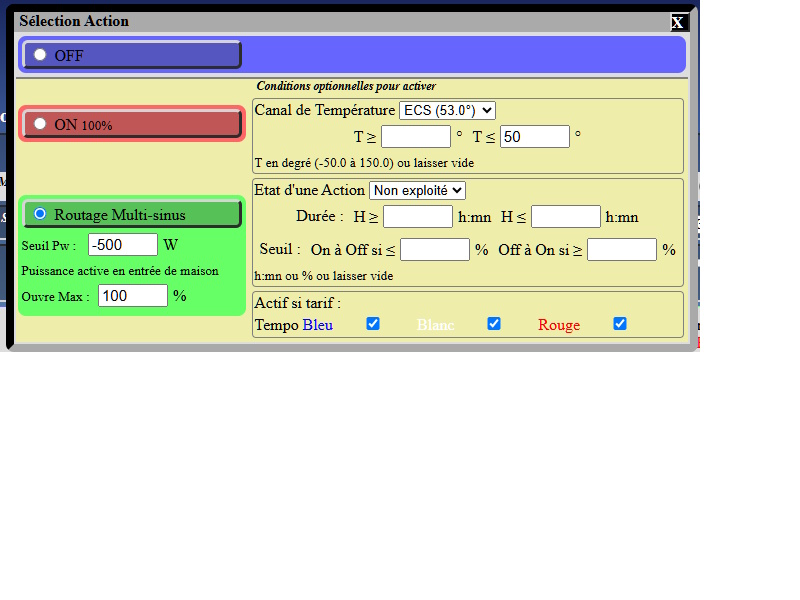

J'ai des doutes sur mes paramètres - jeannot - 10-09-2026 Bonjour J'ai un petit problème de compréhension sur le paramétrage de températures pour mon ECS J'ai du mal à interpréter le schéma du paramétrage. Si je veux chauffer quand la T° devient inférieure à 50° et arrêter à 60° par ex, que faut il mettre dans les cases T> et T< Merci
RE: J'ai des doutes sur mes paramètres - Mike - 10-09-2026 Bonjour, Il faut mettre T > 60 et T < 50 C'est cette condition "impossible" que le code utilise afin de déclencher le mécanisme d’hystérésis. RE: J'ai des doutes sur mes paramètres - jeannot - 10-09-2026 (10-09-2026, 02:06 PM)Mike a écrit : Bonjour, Pas facile à interpréter tel que c'est. çà veut donc dire si T<50, je régule et si T>60 j'arrête Ne pourrait on pas mettre min=50, max=60 ce serait plus parlant. RE: J'ai des doutes sur mes paramètres - Mike - 10-09-2026 Cette condition avec hystérésis veut dire que l'action s'effectuera tant que la temperature n'aura pas atteint 60°, une fois les 60° atteint, l'action s’arrête et ne reprendra que quand la temperature sera passée en dessous de 50°. RE: J'ai des doutes sur mes paramètres - jeannot - 10-09-2026 (10-09-2026, 05:23 PM)Mike a écrit : Cette condition avec hystérésis veut dire que l'action s'effectuera tant que la temperature n'aura pas atteint 60°, une fois les 60° atteint, l'action s’arrête et ne reprendra que quand la temperature sera passée en dessous de 50°. Ok merci |
