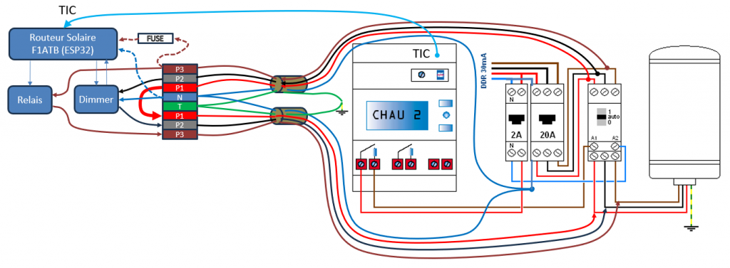

Schéma électrique global
Le schéma complet avec toutes les options se trouve ci-dessous. Il y a peu de composants.
Dans le cas d’une grande distance entre le Linky et les équipements, on peut couper par module. Un coupleur optique et un ESP32 uniquement près du Linky (comme dans le premier schéma plus haut), un ou plusieurs autres ESP32 avec un Triac et des relais près des équipements. On peut même de n’importe quel ESP32 commander des interrupteurs/relais pilotables par Wifi. Voir le chapitre du logiciel plus bas.
Scéma électrique complet. Entré du Linky et Actionneurs.
Câblage alternatif. Un Triac pilote plusieurs dispositifs.
Il est possible de piloter / réguler plusieurs dispositifs (Chauffe-eau, chauffage etc.) avec un seul Triac et des relais branchés en sortie. Ainsi, de nombreuses combinaisons sont possibles en définissant des seuils de déclenchement Pw en Watt pour chacun. On peut également jouer sur les plages horaires. Attention, tous ces dispositifs seront sur la même phase du secteur et il ne faut pas dépasser la capacité du Triac.

  2. Yanick dit :
    Super boulot
    Mon chauffe eau étant en triphasé puis-je le piloter directement via un relais statique sans le contrôle du passage à zéro ?
    • F1ATB André dit :
      Vous pouvez le piloter avec le Triac et 2 relais. Les relais feront des sauts importants de puissance, le Triac fera l’ajustement fin sur une des phases. Il faut bien ajuster les seuils.
      • Yanick dit :
        Merci pour la reponse
        Je ne comprends pas bien la solution
        Un relais sur chaque sortie tout ou rien et une phase sur la sortie pwm via le triac ?
        • F1ATB André dit :
          Imaginez, vous avez un chauffe-eau avec 3 résistances de 1000W.
          Si 600W de surproduction sont disponibles, la phase avec le Triac recevra cette puissance.
          Si 1300W sont disponibles, un relais sera enclenché absorbant 1000W sur une phase. La phase avec le Triac absorbera 300W
          Si 2500W sont disponibles. Les 2 relais absorberont 2000W et les 500W restants sur la phase du Triac.
          Il faut bien positionner les seuils de déclenchement.
          • yanick dit :
            merci
            go je me lance !!
            par contre j’ai deja un serveur wes connecte derriere ma sortie TIC pensez vous que je puisse brancher le routeur en plus sur la sortie TIC?
          • F1ATB André dit :
            Cela peut fonctionner, il faudra peut-être baisser ou augmenter la résistance R1 (1500ohm) d’entrée.
          • yanick dit :
            je viens de regarder le racordement de mon chauffe eau j’avais un petit doute
            le neutre n’est pas raccorde donc impossible d’alimenter une seule phase, rien ne se passera
          • Nutta dit :
            Si le neutre n’est pas raccordé, c’est qu’il s’agit d’un branchement en étoile.
            Dans ce cas il vous suffit de ramener le neutre au point milieux des 3 résistances.
            Attendez la confirmation d’André, tout de même.
          • F1ATB André dit :
            Si le neutre n’est pas disponible, cela ne fonctionnera pas. S’il est disponible sur le chauffe-eau le câbler au neutre de la maison.
          • yanick dit :
            merci pour votre support !!
            je vais regarder comment je peux faire j’ai un fil pilote qui arrive je vais voir si je peux l’utiliser ( section )ou retirer un fil (plus compliqué !!)
            autrement utiliser un relais statique triphase en pwm je sais pas ce que ca donnerai
          • F1ATB André dit :
            Il n’est pas impossible qu’un relais 3phases (type random) fonctionne, car le pulse envoyé est à 1 pendant toute la durée depuis l’instant d’ouverture au passage par zéro suivant.
            Mais n’étant pas en triphasé, je peux pas faire les essais.

          • Guillaume dit :
            Merci pour le schéma avec le chauffe-eau alimenté en triphasé !
            Juste pour être sûr, on conserve le Dimmer Module de RobotDyn et on remplace le triac fourni par un BTA40-800B en boitier RD91, avec un refroidisseur adapté ?
            Par contre, je ne saisi pas trop pourquoi : « En y regardant de plus près, un seul relais suffit. On laisse une phase branchée en permanence. »
          • F1ATB André dit :
            Oui un BTA40-800B me parait plus approprié, pas juste en limite. Il faut un bon refroidisseur. Le boitier RD91 diffuse mieux que le TO220.
            Pour le branchement, comme il n’y a pas de neutre dans le montage triangle, on a que 3 fils. Si on en branche 1 seul, il ne se passe rien. On contrôle l’ensemble avec un Triac sur une phase et un relais sur la deuxième et la troisième connectée en permanence.
          • Guillaume dit :
            Certains relais SSR sont fournis directement avec un dissipateur thermique. Est-ce nécessaire ou recommandé ou superflu dans le cas du chauffe-eau triphasé (3000 W) ?
          • F1ATB André dit :
            Un dissipateur thermique est nécessaire, il y a quelques dizaines de W perdus en chaleur par le SSR.

          • Ludovic dit :
            Etant aussi en triphasé, je vais faire la même chose: connecter le neutre au centre de l’étoile et utiliser les relais SSR pour piloter les 2 autres phase en tout ou rien (la première étant contrôlée par le triac).
            Je me pose maintenant de questions sur le refroidissement du triac et des relais SSR, chacun pouvant faire passer 1000W.
            Pour les relais SSR, j’ai vu des radiateurs (50x50x80) qui ont le bon gout de se fixer sur le rail DIN d’un boitier électrique. L’ensemble restant enfermé dans le boitier modulaire, la dissipation est-elle suffisante?
            Pour le triac, je vois surtout des radiateurs externes au boitier modulaire; cela nécessite de dessouder le triac pour le déporter… Quelle taille de radiateur prendre?
            Si quelqu’un a une réalisation technique du refroidissement passif avec pour 1 triac et 2 SRR, je suis intéressé.

          • Ludovic dit :
            Concernant la mise en oeuvre en triphasé, avec l’usage du triac et d’un seul relais SSR, j’ai fait le schéma de câblage ci-dessous:
            https://zupimages.net/up/23/38/7ey6.png
            La connexion de la phase « permanente » est faite dans le boitier du routeur, afin d’avoir au même endroit tous les branchements.
            Pour éviter d’avoir un câble d’alimentation supplémentaire (celle de l’ESP32), c’est plus pratique de se brancher sur une phase existante. Pour la protection, est-ce qu’un petit fusible (0.2A) est suffisant? (car il n’y a pas de disjoncteur 2A dédié dans ce cas).
            Les câbles 5g2.5 qui permettent les branchements en amont et aval du contacteur (contrôle visuel plus facile), ayant tous les 2 le neutre et la masse, je les connecte ensemble pour éviter la confusion (dans l’absolu, un seul neutre et une seule terre serait suffisant). Est-ce contre-indiqué?
            Le contacteur pourrait être supprimé, mais autant le conserver pour ceux qui l’ont déjà; on peut aussi le désactiver en coupant le disjoncteur 2A de commande, et éventuellement utiliser le routeur en marche forcée.
          • F1ATB André dit :
            Très bien votre petit schéma en triphasé.. Je le publierai dans une prochaine édition de la documentation. Le petit fusible de 0.2A est suffisant. Le câblage tout dans la même boite et raccordé les N et Terre. C’est très bien.
