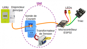

Routeur avec une sonde courant
La version 3.01_UxI utilise une sonde de courant et un transformateur pour mesurer la puissance consommée ou injectée en entrée de maison.
Tous les détails se trouvent ici.
