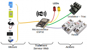

Une solution est de découper l’installation en 2.
Si vous allez injecter plus de 3kW, vous coupez la deuxième partie de l’installation.
Avec le routeur, vous voyez la puissance injectée et vous mettez une règle pour débrancher la deuxième partie quand vous approchez les 3kW..
Enedis avec le Linky, voit les puissances injectées. Coupez s’il y en a trop.
