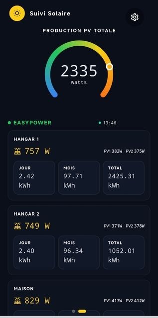

Top du top ! Franchement BRAVO et un grand merci !!!  Smile
[Image: 17871400684032950049.jpg]
-Routeur F1ATB avec dimmer sur chauffe-eau solaire 300l
-Routeur F1ATB nomade avec SSR sur chauffe-eau 100l
-2 Routeurs F1ATB (nomade et fixe) avec SSR sur 2 radiateurs bain d'huile
-Shelly Pro 3EM 120A
-3K panneaux solaire (1K SUD EST , 2K SUD OUEST)
Version installé : 17.27

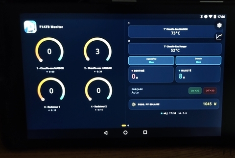

(20-08-2026, 11:08 AM)Phil22140 a écrit : nouvelle version v4.7.6 - Report production live du suivi solaire sur Page 1 en Monopage
Fonctionnel chez moi !
Rafraîchissement toutes les 10 secondes de la production solaire.
Super pratique de pouvoir tout visualiser en un clin d'oeil.
Que demander de plus ?!  Big Grin
Merci  Cool
[Image: 17872181512281105753.jpg]
