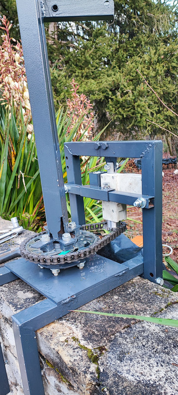

L’azimut se fait aussi par un vérin à qui j'ai enlevé la vis sans fin et fixé une poulie sur son axe; elle est relier à une couronne de moto fixée sur le mat du trackeur par une chaine. Étant donné que l'azimut maximal est d'environ 200° pour moi un vérin simple ne pouvait me donner cet angle.
Malheureusement pour moi c'est là que les problèmes arrivent. La vitesse de rotation du moteur est bien trop grande, je tourne de 45° en 1 seconde.

Mat pour la rotation avec sa couronne
[Image: 1737542296565.jpg]
Le système poulie chaine couronne moteur pour l'azimut
[Image: 1737542296561.jpg]

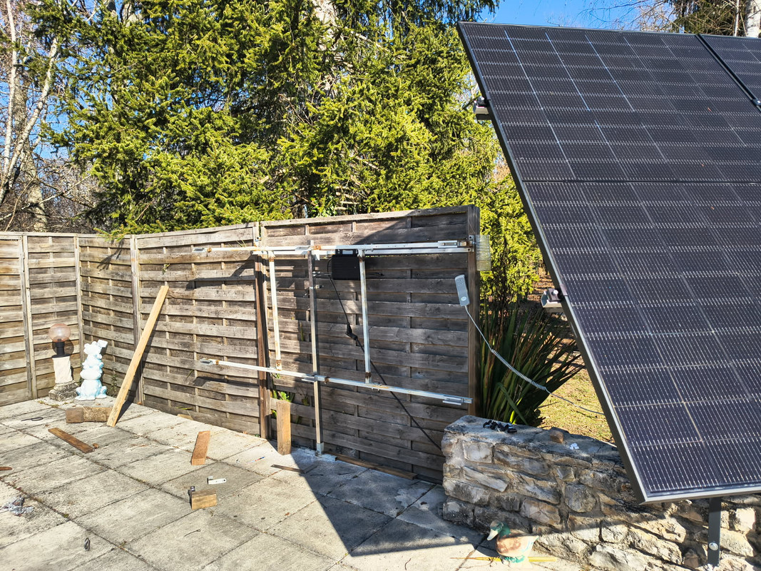

et enfin le final avec les panneaux solaire
[Image: IMG-20250119-143241.jpg]

Je vais également bientôt me lancer, mais dans un demi-tracker, fonctionnant seulement en élévation car le compte mettre les panneaux contre un mur côté sud, afin qu'ils puissent me servir d'ombrière pour ma grande baie vitré.

As tu essayé de mettre un petit variateur de vitesse sur ton moteur de rotation ?

J'ai eu un accident de conception, la soudure entre le mat et la fixation du moyeu n'a pas supporté une rafale à 78km/h.
