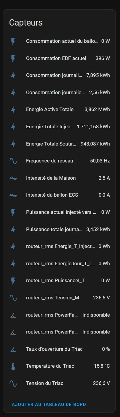

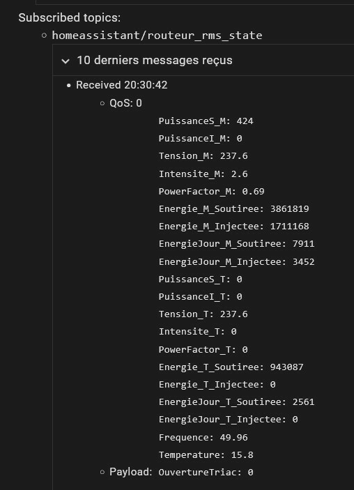

J'ai commencé à réaliser le routeur, mais avant de rediriger le surplus je passe par une période de surveillance des données en les faisant remonter sur Home Assistant.
Je suis en triphasé, donc j'utilise un JSY-MK-333 pour mesurer mes 3 phases, par contre ma production photovoltaïque ne se fait que sur une phase (j'ai 1700Wc).
Quand je regarde sur l'interface du routeur, je constate que j'ai 2 éléments :
- Energie jour nette injectée (Linky) : 11,32Wh
- Energie totale injectée : 940Wh
Sauf que mon problème est que dans la gestion d'énergie sur Home Assistant, la seule information qui remonte est "Energie totale injectée". Ce qui du coup donne des informations erronées. Est-ce moi qui n'ai pas trouvé comment remonter ça ? Et sinon serait-il possible d'avoir la remontée d'info des valeurs "Linky" sur MQTT ?
Merci par avance,
Et merci pour toute la conception du routeur !!
Bonne journée,
Gaëtan
