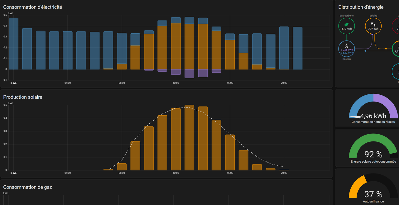

et ma courbe énergie de ce jour, on constate que ca ne fait pas bien le boulot
[Image: tY3kzlJ.png]
