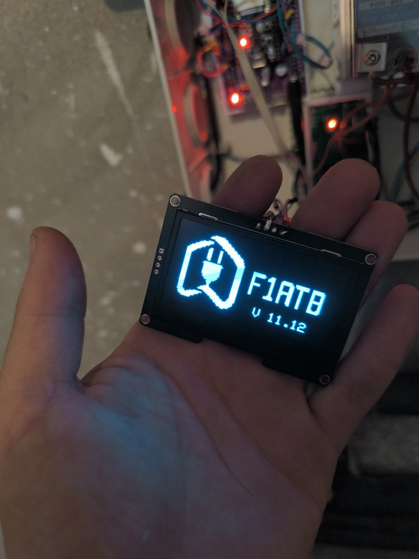

Fonctionne très bien avec un Oled de 2.42"
[Image: IMG-20240813-180218.jpg]
[Image: IMG-20240813-180225.jpg]
