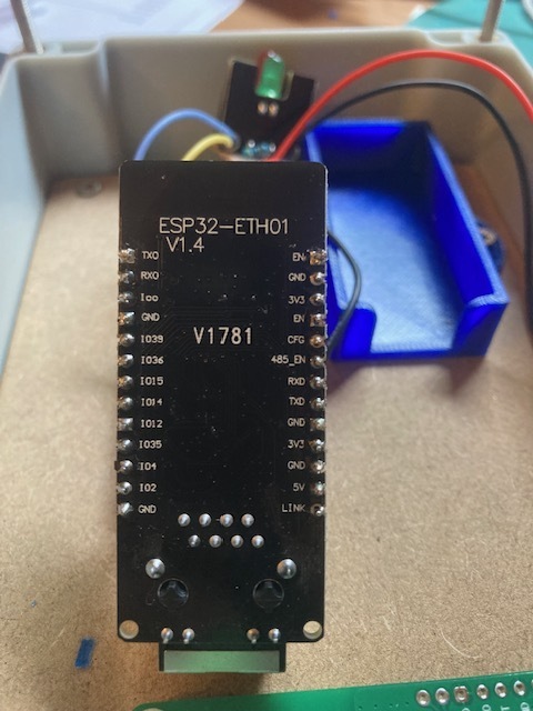

Bonjour, voilà je suis en train de monter un routeur avec un ESP32 ETH01 (par RJ45) j'ai flashé, ça marche, j'attaque le câblage et la surprise.. Pour câbler la carte JSY-MK-194G Je m'aperçois que j'ai pas les bon GPIO? sur ma carte il y a 2,4,35,12,14,15,36,39...
Ou je connecte le RX et le TX?
Alors que sur la vidéo il est indiqué de câbler en 5 et 17.
J'ai pas commandé la bonne carte?
Merci d'avance pour vos lumières...

Probablement que sur votre carte il est écrit TXD pour GPIO17 et RXD pour GPIO5. Différente sérigraphie.

Merci beaucoup pour votre réponse, voila une photo de ma carte.
[img]
![[Image: 25050805442618993918585882.jpg]](https://nsm09.casimages.com/img/2025/05/08//25050805442618993918585882.jpg)
[/img]
Et le GPIO pour y connecter la sonde de température ce serait le quel alors?
Merci d'avance et surtout bon week-end.

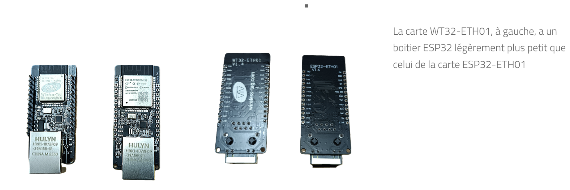

Pour la température gpio33. Voir le site.

(08-05-2025, 10:06 PM)F1ATB a écrit : Pour la température gpio33. Voir le site.
Oui c'est bien ce que j'ai vu sur votre site, mais il y a pas de gpio 33 sur ma carte
Tout comme sur celle qui sont en photo sur votre site.

Je n'ai pas ce type de carte mais d'après ce schéma :
https://werner.rothschopf.net/microcontr..._large.png
Le gpio 33 correspond au pin estampillé 485 sur votre carte.

(09-05-2025, 08:02 AM)Mike a écrit : Bonjour,
Je n'ai pas ce type de carte mais d'après ce schéma : https://werner.rothschopf.net/microcontr..._large.png
C est tout à fait ca.
On le voit mieux sur cette image
I[attachment=3079]
Sur un esp32 comme la meme GPIO peut prendre plusieurs fonctions, les sérigraphies affichent soit la fonction « par defaut » soit le numero de GPIO , c est pour ca qu on trouve assez facilement sur internet le « pinout » des différents modèles de carte, sur lequel on peut voir toutes les fonctions qu on peut ( ou ne peut pas) affecter par programme chacune des broches programmables.

Voilà tout fonctionne bien merci pour vos conseilles
Donc pour ma carte si il y a d'autre personne qui l'ont:
485--> gpio33
RXD-->I05
TXD-->I017
Cordialement Jonas
