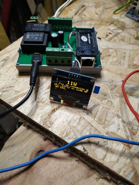

je viens de réaliser un PCB pour boitier rail din avec un ESP32 ETH
mais j'ai un petit problème d'affichage
[Image: 25051702520715377718588986.jpg]
les anciennes données de connexion ne sont pas effacées et parfois le routage affiché (11W) se trouve coupé, une partie en haut et l'autre en bas.
pour info c'est un afficheur SSD1309 relié sur les gpio 4 et 32 et j'ai bien sur coché la bonne case sur les paramètres
autre question, est-il possible de passer d'une liaison filaire (rj45) au wifi ?
sur l'image je suis en Wifi mais avec comme choix "ESP32 wroom seul"
si je choisi ESP32/ETH32-ETH01 il m'indique que le câble Ethernet n'est pas connecté (ce qui est le cas) mais ne passe jamais en Wifi.
la carte est une WT32-ETH01 V1.2
Perso, je n'ai pas testé cette carte WT32-ETH01 mais sauf erreur de ma part,
d'après ce qu'indique André sur sa page https://f1atb.fr/fr/routeur-photovoltaiq...-ethernet/, l'accès wifi ne semble pas fonctionner sur cette carte ...

Bonjour, Je suis entrain d'utiliser un routeur F1TAB version ETH réaliser par Rolrider. Je confirme ce qu'il dit il y a un problème d'affichage, de temps à autres les inscriptions se décalent entre le haut et le bas et sont donc coupées. Quelqu'un a-t-il une idée sur la problématique sachant que l'écran utilisé est un SSD1309 ? (bien coché dans les paramètres sur GPIO 4 et 32)
Par ailleurs j'ai réalisé les changements prescrits dans ce fil  Code OLED 128*64 qui semblent fonctionner pour un écran SSD 1306 et 1309 pour la version V14.22 d'après les retours dans le fil. En ce qui me concerne rien ne se passe cela ne change rien du tout. Une idée sur le problème de nouveau ?
(02-07-2025, 12:05 AM)photauconso a écrit : Bonjour, Je suis entrain d'utiliser un routeur F1TAB version ETH réaliser par Rolrider. Je confirme ce qu'il dit il y a un problème d'affichage, de temps à autres les inscriptions se décalent entre le haut et le bas et sont donc coupées. Quelqu'un a-t-il une idée sur la problématique sachant que l'écran utilisé est un SSD1309 ? (bien coché dans les paramètres sur GPIO 4 et 32)
Je suis arrivé à changer les données d'affichage à l'écran avec le fil  Code OLED 128*64 ...
Mais le premier problème subsiste : les inscriptions se décalent en permanence entre le haut et le bas et sont donc coupées, parfois c'est juste une ligne ou 2 ou 3 ? qui se décalent, parfois c'est davantage et c'est tout le temps en train de bouger (à chaque rafraichissement d'écran) et donc c'est un écran qui est plutôt désagréable à lire ou en tout cas dérangeant. Quelqu'un a-t-il une idée sur la problématique sachant que l'écran utilisé est un SSD1309 ? (bien coché dans les paramètres sur GPIO 4 et 32).
