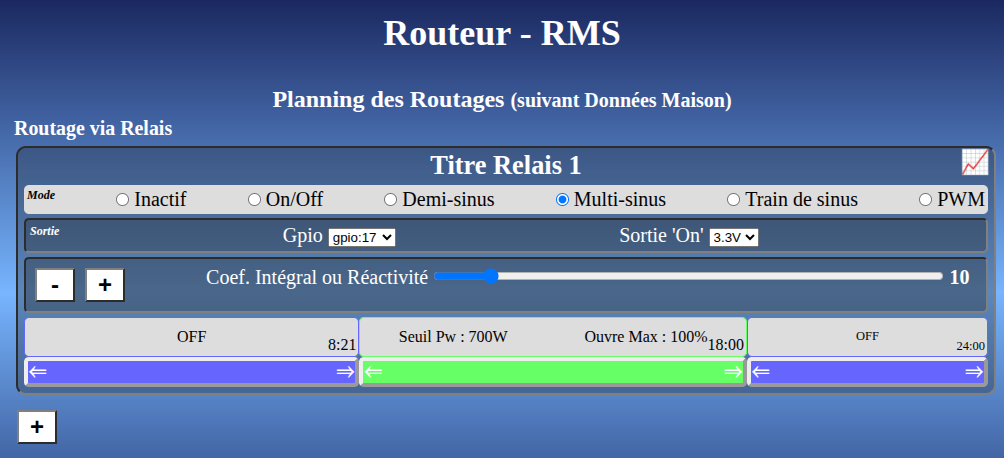

En fait, j'ai un chauffe-eau avec une résistance de 3000w, j'ai retiré les deux shunts pour avoir 1000w le temps que je branche le routeur.
Préalablement, j'enclenchais manuellement la chauffe, lorsqu'il y avait du soleil, de 11h à 17h (en ce moment).
J'ai indiqué 700w, car je n'ai pas encore remis les shunts pour avoir 3000W. Mais j'ai peut-être mal interprété ce paramètre.
Dois-je le mettre à 0W comme vous me le précisez ?
La source de mesure arrive de la passerelle Enphase, nous sommes en triphasé, 2.88VA crête de production solaire, pas de batterie.

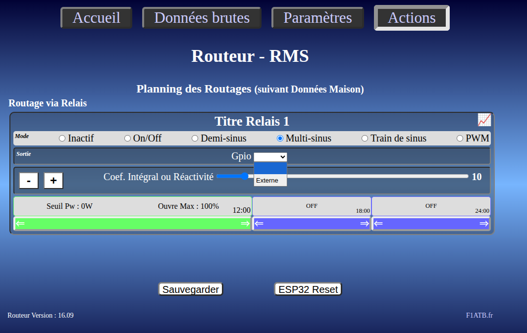

Oui vous devriez mettre le seuil à O.
Le seuil est en fait l'objectif de consommation à atteindre pour le routeur.
Par exemple admettons que vous produisez un peu et que la consommation de la maison est de -500W, comme cette consommation est inférieure au seuil de 0, le routeur va ouvrir le SSR progressivement de manière à ce que la consommation soit de 0, il va donc envoyer les 500W excédentaire au chauffe eau. Si dans le même temps vous allumez le four ou un autre consommateur et que la consommation générale passe à 1000W alors comme on est au dessus du seuil de 0, le routeur va fermer le SSR afin de ne pas consommer à partir du réseau.
En prenant le même exemple que précédemment où la consommation est de -500W, avec un seuil à 700W vous indiquez au routeur que la cible de consommation génerale est 700W, cela veut dire qu'il va ouvrir le SSR jusqu’à ce que vous consommiez 700W, 500W du solaire pour arriver à 0 plus 700W qui viendront toujours du réseau, c'est vraiment dommage.
J’espère que je suis clair.

Merci beaucoup Mike de prendre autant de temps pour m'aider et m'expliquer plus précisément ce que je n'ai pas bien compris en première lecture.
Je viens de repasser la consigne à 0W,.

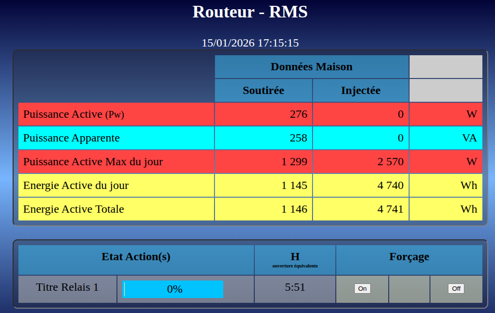

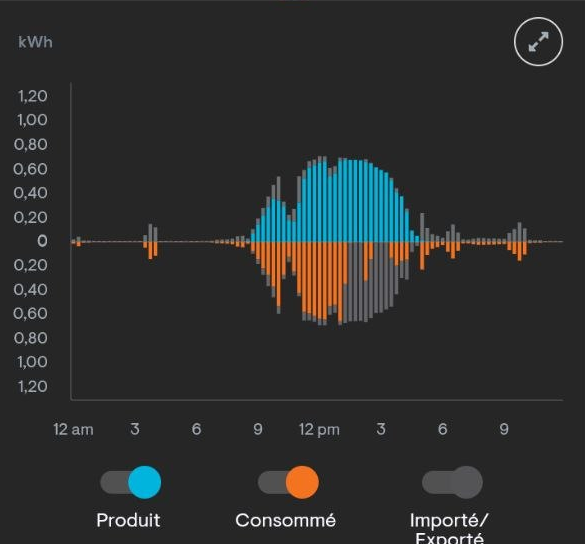

Un peu de soleil aujourd'hui.
Je pense que tout fonctionne correctement.
Qu'en pensez-vous ?
Merci.

Oui ça semble pas mal du tout.
Juste un truc, on voit qu'il y a 4.7kWh d'injecté sur la journée, certainement que le chauffe eau a atteint sa température et c'est pour ça que vous avez injecté sur le réseau.
Pour optimiser, l’idéal serait de consommer toute la production solaire. Si par exemple vous forcez le chauffe eau la nuit pendant une certaine durée, on peut optimiser de ce coté afin de garder de la marge de chauffe pour la journée à venir tout en ayant de l'eau chaude le matin.
Si vous ne chauffez pas le ballon la nuit alors vous pouvez trouver un autre consommateur que le chauffe eau (radiateur électrique basique type grille pain par exemple) et via un deuxième routeur esclave du premier, rediriger le surplus vers ce consommateur quand le chauffe eau est à température.
Autre solution ne pas s’embêter et injecter sur le réseau
