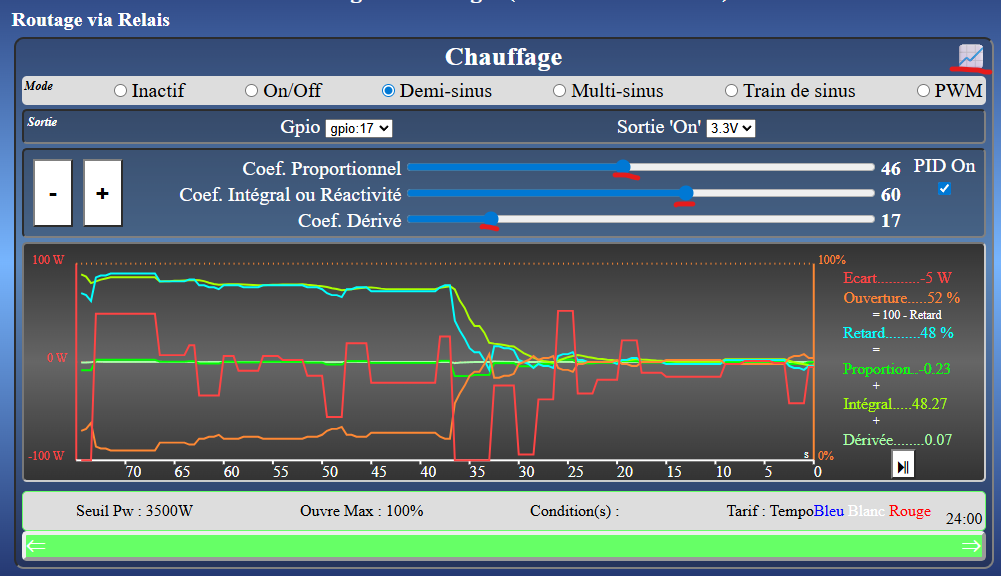

Avec cette nouvelle version, il est possible de visualiser les calculs du PID en temps réel.
![[Image: aide_reglage.png]](https://f1atb.fr/wp-content/uploads/2024/02/aide_reglage.png)
En cliquant en haut à droite, vous ouvrez la fenêtre de visualisation en temps réel. Vous pouvez faire varier les curseurs et figer si besoin la situation. Une fois les bonnes valeurs trouvées, n’oubliez pas de sauvegarder.
Pour rappel, les calculs du PID sont faits ainsi toutes les 200 ms:- Ouverture Triac ou SSR en % = 100 – Retard en %
- Retard = Proportionnel + Intégrale ou Réactivité + Dérivée
- Proportionnel= Coef proportionnel*Coef.cadrage* Ecart en W
- Intégrale= Ancienne.Intégrale + Coef.intégrale*Coef.cadrage* Ecart en W
- Dérivée = Coef.dérivée*Coef.cadrage*(Ecart – AncienEcart)

Merci pour votre travail qui va peut-être aider à mieux comprendre le "P I D".

j'avoue avoir eu quelques difficultés à affiner les valeurs PID précédemment.
Quelle méthode est préconisée pour tenter d'affiner les valeurs , aidé par le graphique ?

Jolie refonte graphique et très pratique les courbes de PID.

ya plus cas , exploiter les courbes PID et optimiser tout ça

Je vais me pencher sur les réglages PID qui me laissent un peu perplexe pour l'instant.

Pour l'instant le soleil n'est pas vraiment au RDV pour procéder aux réglages fins des PID, mais ça viendra !

J'avoue ne pas comprendre comment effectuer ces réglages...
J'ai un cumulus de 3000W et je ne sais pas quel résultat essayer d'obtenir en changeant le PID.
J'ai lu et relu les sujets mais ça reste nébuleux..

Merci pour cette nouvelle version qui permet de voir les contributions de chaque composante du PID.
