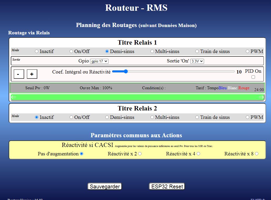

Je suppose que tu as dans le menu action déclaré un relais ?
[Image: 25111605411015377718669448.jpg]
(07-12-2025, 02:43 PM)rolrider a écrit : Je suppose que tu as dans le menu action déclaré un relais ?

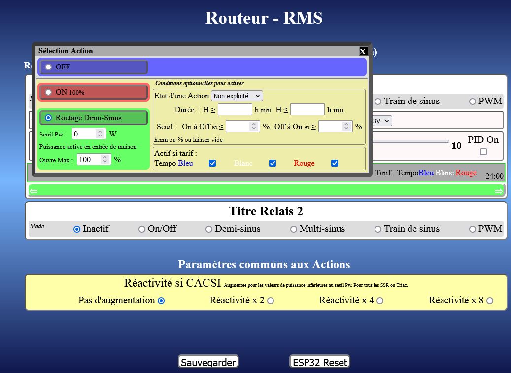

oui j'ai déclaré relais 1 mais je ne comprends pas le sens des conditions optionnelles à cocher : pw <, pw >, h:mn ect

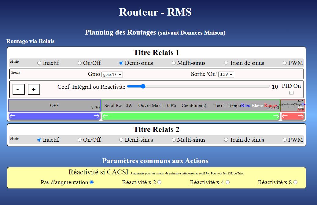

Si tu cliques sur le "+" tu vas diviser la zone verte en plusieurs zones.
la zone verte commence à 0h00 et fini à 24h00
tu as donc comme ici plusieurs zones et en cliquant sur la partie grise au dessus de la zone tu vas ouvrir une nouvelle fenêtre.
[Image: 25111605495015377718669454.jpg]
donc maintenant tu peux choisir pour chaque zone
soit OFF .....le relais sera "ouvert" pendant la période donc le chauffe eau ne sera pas alimenté
soit ON.......le relais sera  "fermé" pendant la période donc le chauffe eau sera alimenté avec 230VAC à ses bornes.
soit Routage.....le relais alimentera le chauffe eau avec le surplus
et c'est en mode routage ou tu peux choisir demi-sinus ou multi_sinus .....va voir sur le site d'André pour les différents modes de routage.
pour commander le relais pour le chauffe eau en heures creuses, il faut utiliser le mode ON
PS: de pas oublier de sauvegarder à chaque modif de période

Ok, donc si je souhaite, par exemple , que le gpio 16 passe de off à on de 24h à 6h du matin si le routage triac à fonctionné moins d'une 1/2 h, je paramètre comme la capture d'écran que je te joins ?, je precise que je souhaite que le relais s'insère dans ma boucle de commande HP/HC existante.
Oui. C'est correct.
Mais il me semble que tu as plusieurs zones du côté 24h....a suppriméavec la touche "-"
