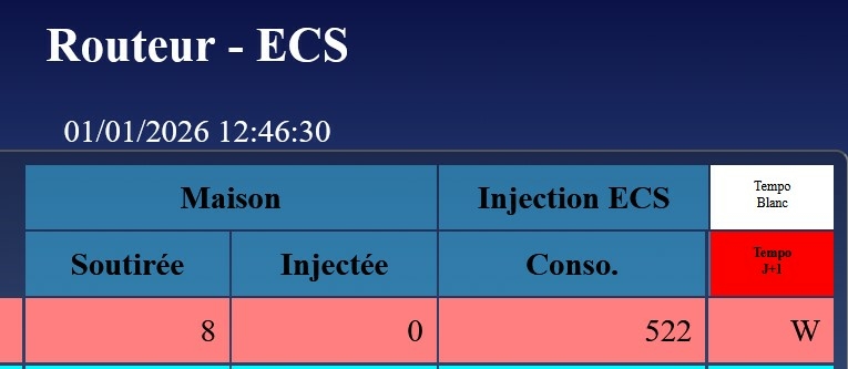

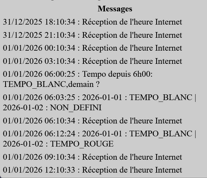

Ce matin la couleur du tempo pour demain était rouge jusque vers 9h puis est passé à blanc vers 10H.
RTE a donc changé d'avis et a réactualisé a 10H00 en blanc.
Le routeur a fait ça demande de couleur a 6H12 ce matin et a reçu : rouge pour demain.
Sauf que le routeur ayant acquit la couleur a 6h et bien est resté en rouge pour demain puisqu'il ne réactualise pas.
Il pourrait être bon de redemander une actualisation vers 11h00.
A voir si c'est possible ou pas.
