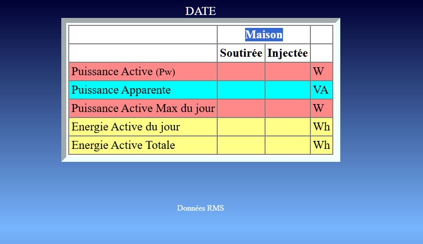

Celà fait 2 ans que çà fonctionne sans problème. Mais depuis 3 jours j'ai des "arrêts" que je n'arrive pas à comprendre.
Je suis en version 15.09 depuis sa sortie, je pilote via des relais SSR 2 résistances qui chauffent un ballon tampon du plancher chauffant.

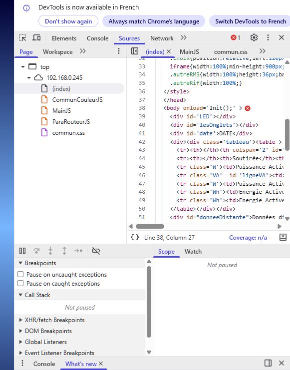

L'accès à l'interface se bloque comme sur l'image. Testé avec 3 navigateurs ( brave, opera, chrome) les caches sont vidés, historique vidé.
Idem avec un téléphone. Par contre si je fais un PING, pas de problème, réponse dans entre 2 et 4ms. Donc l'esp32 est bien vue sur le réseau

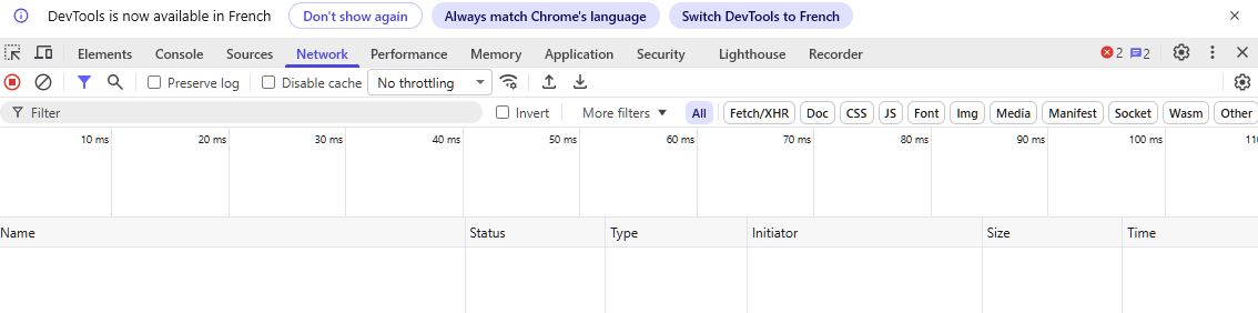

bonjour,
  ping -a x.x.x.x
  ça retourne bien l'identification de l'ESP ?, normalement oui, vu qu'on arrive a un affichage partiel d'une page du routeur
  après, c'est inspecter avec le navigateur pour donner une copie écran comme l'exemple attaché

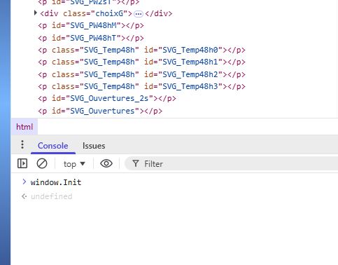

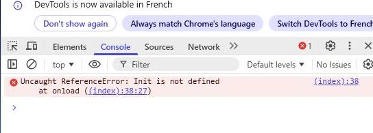

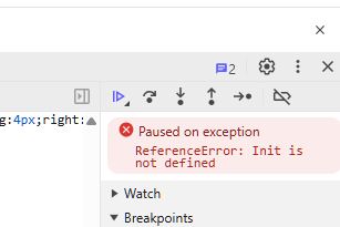

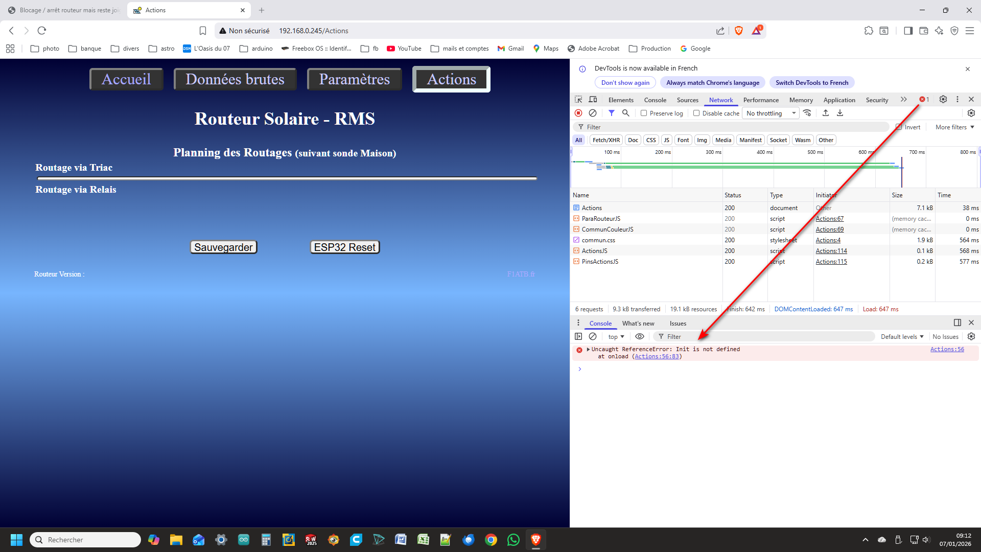

Mais non, mon autre routeur est ok . Voilà quand çà bloque dans le navigateur au démarrage
[Image: 26010606572310250318702100.jpg]
[Image: 26010606530310250318702096.jpg]
Si vous savez décoder ???
