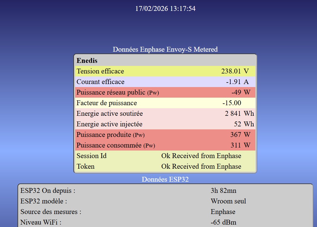

Bonjour, je viens de m'apercevoir d'un bug sur la ligne ESP ON depuis:
Horloge du routeur= internet
Ne gene pas le fonctionnement

C'est un bug mineur en effet mais merci de l'avoir reporté quand même.
@andré ce problème vient du parseFloat à la ligne 152 de JS_Brute.h il faudrait utiliser parseInt à la place pour que la logique des lignes d'après fonctionne correctement.

(18-02-2026, 05:51 PM)Mike a écrit : Bonjour,
Merci Mike
Corrigé en V17.07 à venir
