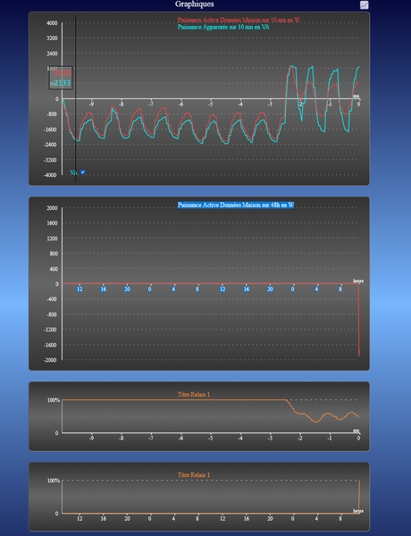

j'aimerais votre avis sur cette image...
comment se fait-il que ma courbe descende en dessous de zéro ?
je suis connecté à une passerelle Enphase, c'est elle qui me donne les mesures de courant.
le routage est réglé en demi sinus, avec une réactivité de 6
mon chauffe eau à une résistance de 3000W, j'ai essayé de baisser la réactivité, mais ça ne semble pas mieux.
est-ce que ma courbe est "normale" ?

Que voulez vous savoir exactement ?
Si cela concerne les oscillations, quelle est la charge derrière relais 1 ? et quelle est la réactivité ?
Vous avez rajouté entre temps les informations
Quelle est la courbe d'ouverture du relais sur les 10 dernières minutes ?

(30-03-2026, 10:56 AM)Mike a écrit : Bonjour,
la réactivité est à 6 sur l'image, mais je l'ai descendu à 3, et j'ai le même graphique.
je voulais savoir si c'est "normal" que la courbe descende en dessous de 0...
j'ai oublié de signalé ma version dans le précédent message, je suis en V17.16. j'avais la même chose en 17.06
Messages : 1,024
Sujets : 12
Pendant les consommations que l'on voit sur le début de la courbe entre 1600 et 2400W, le relais était il OFF ?
décidément, nos posts se croisent
je viens de faire un reset dur routeur, donc j'imagine que ce ne sera pas très parlant... mais voici mes infos
(30-03-2026, 11:00 AM)Mike a écrit : Pendant les consommations que l'on voit sur le début de la courbe entre 1600 et 2400W, le relais était il OFF ?
oui, il me semble bien, je n'avais pas assez de production; et dans ce cas, le routeur n'ouvre pas le relais... Ah oui, info utile surement, j'ai un SSR, pas un triac.
AHHHH !!! je viens de constater que la résistance était disjonctée (surchauffe de la sécurité qui s'était déclenchée...)
on va voir ce que ça donne maintenant. (mais d'après ce que je constate tout de suite, c'est pas tiptop non plus)

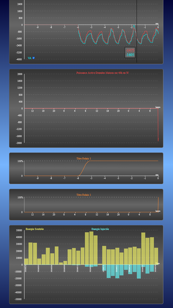

Messages : 1,024
Sujets : 12
Sur ce dernier screenshot on voit que vous injectez sur le réseau bien que le relais soit ouvert à 100%.
il est possible que votre chauffe eau soit a température et qu'il ne consomme donc rien du réseau et vous injectez donc tout votre surplus.

(30-03-2026, 11:07 AM)Mike a écrit : Sur ce dernier screenshot on voit que vous injectez sur le réseau bien que le relais soit ouvert à 100%.

30-03-2026, 11:17 AM
(Modification du message : 30-03-2026, 11:32 AM par Mike.)
Durant la période ou le chauffe eau ne consommait rien, on constate des oscillations d'amplitude 1600W, elles sont forcement liées à un consommateur chez vous. Il n'y a pas un four, radiateur électrique ou autre qui tourne ?
La consommation de cet appareil oscille et on voit que le relais essaye de s'adapter mais la fréquence d'oscillation est trop élevée et le routeur n'arrive pas à stabiliser la consommation autour de 0.

voici donc une capture de ma courbe avec la résistance qui fonctionne... et j'ai l'impression que ce n'est pas vraiment cette tête qu'elle devrait avoir...
Selon vous, faut-il augmenter ou diminuer la réactivité ? changer le mode de routage ? j'ai essayé quelques modification auparavant, mais j'avais toujours ce problème de courbe rouge qui tombe dans le négatif, puis remonte... comme sur cette capture.
(30-03-2026, 11:17 AM)Mike a écrit : Durant la période ou le chauffe eau ne consommait rien, on constate des oscillations d'amplitude 1600W, elles sont forcement lié à un consommateur chez vous. Il n'y a pas un four, radiateur électrique ou autre qui tourne ?
La consommation de cet appareil oscille et on voit que le relais essaye de s'adapter mais la fréquence d'oscillation est trop élevé et le routeur n'arrive pas à stabiliser la consommation autour de 0.
oui, il y a des radiateurs électriques sur l’installation. c'est surement eux dont il s'agit...
y a t il y moyen de trouver un réglage qui puis lui permettre de se stabiliser ?
Est-ce que ce pourrait être un problème de mise à jour des infos de la passerelle envoy ? (qui ne serait pas assez réactive)

(30-03-2026, 11:18 AM)pluko a écrit : oui, il y a des radiateurs électriques sur l’installation. c'est surement eux dont il s'agit...
Avec une consommation qui oscille de cette façon, afin d’améliorer la régulation vous pouvez essayer d'activer le PID, avec les bons réglages cela devrait améliorer le temps de réaction du routeur et la courbe devrait être plus lisse.
Voir section "Régulateur PID" de cette page : https://f1atb.fr/fr/documentation-routeu...egulation/
