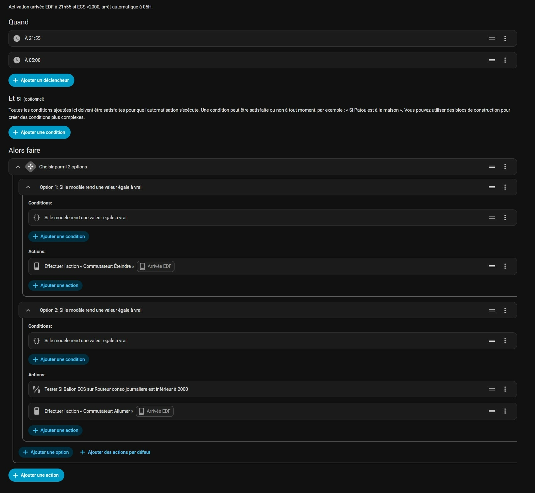

Donc si j'ai bien compris, il faut que je parametre comme sur la capture ci-jointe ?
