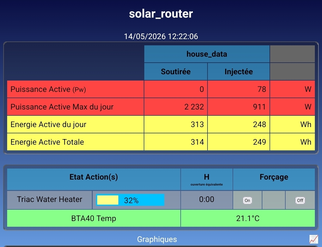

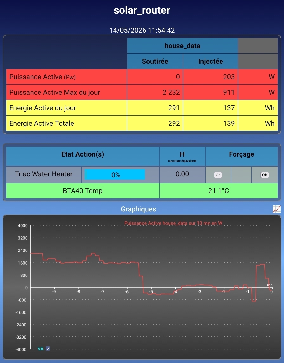

depuis ce matin, en cas de surproduction d'énergie solaire, le triac ne s'ouvre plus, et l'énergie repars chez EDF
pourtant dans les données brutes je vois bien les valeurs changer (donc MQTT ok) et normalement quand ça passe dans le négatif, le triac s'ouvre. Ce qui n'est plus le cas aujourd'hui.
j'ai redémarré l'ESP, et j'ai également redémarré mon Home Assistant, pas de changement
ma config :
les données :
Merci pour votre aide !

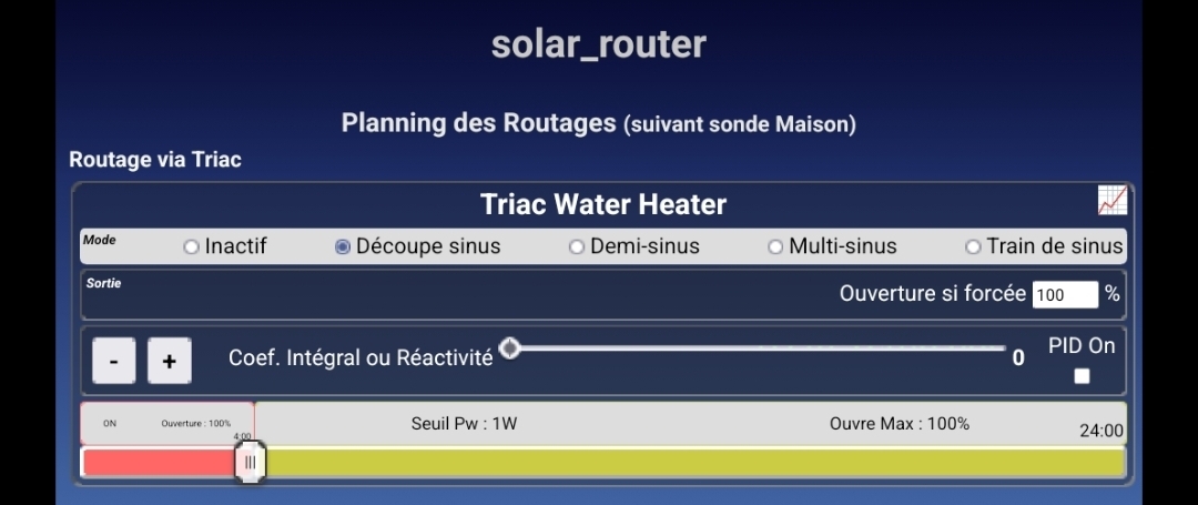

Est ce que le forçage depuis la page d'accueil fonctionne ?
Est ce que de passer la réactivité à une valeur strictement positive (1 par exemple) change quelque chose ?

Je parlais de changer à 1 le "coefficient intégral ou réactivité" pas le seuil.
Il faut déplacer le slider d'un cran et sauvegarder.

Il faut donc une réactivité strictement supérieure à 0 sinon la régulation ne fonctionne pas.
Vous avez probablement changé la réactivité par inadvertance. En découpe sinus vous pouvez l'augmenter un peu plus que 1 en fonction de la puissance du chauffe eau.

Vous avez du changer la réactivité par inadvertance lors du changement de créneau.
Avec un ballon de 2000W en découpe sinus vous pouvez probablement mettre la réactivité à 10. En cas d'oscillations vous pourrez l'ajuster à la baisse.

Effectivement j'ai retrouvé une capture d'écran j'étais à un coefficient 10… désolé !
J'ai du faire une mauvaise manip sur le téléphone, pas évident
