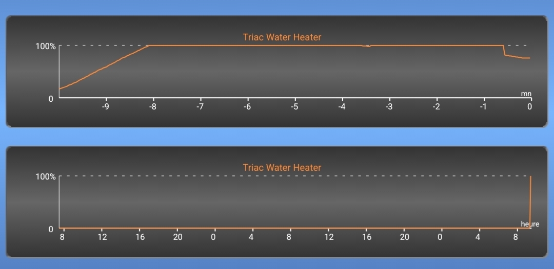

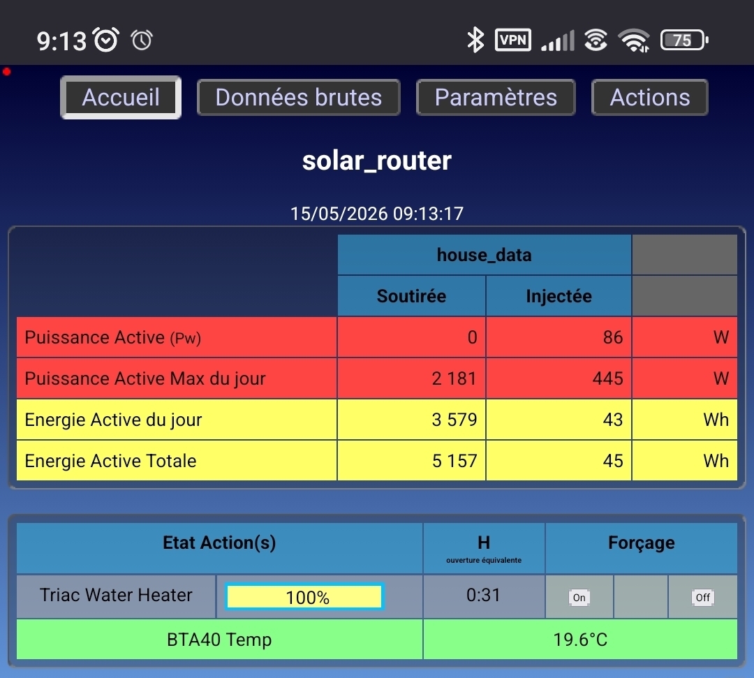

Bonjour, nouveau comportement étrange ce matin,
Quelque soit la valeur de Pw, le triac s'ouvre de façon linéaire jusqu'à 100%

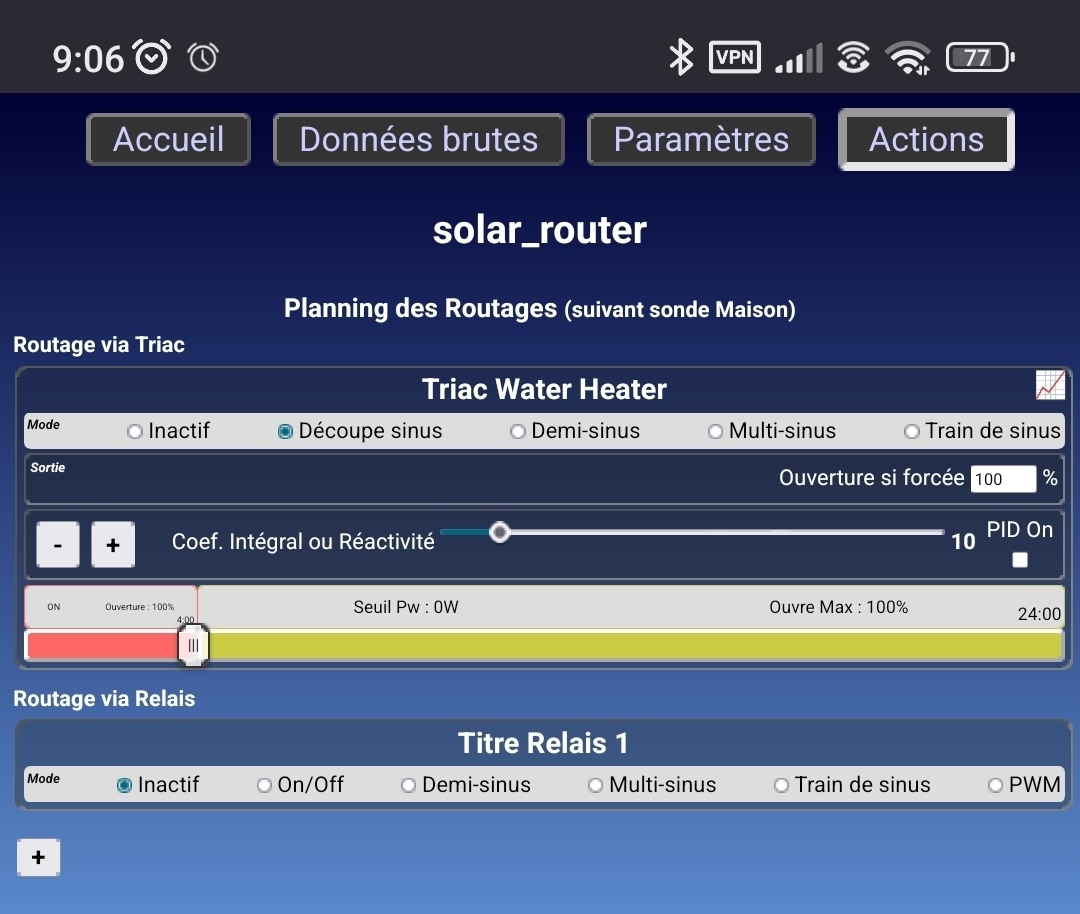

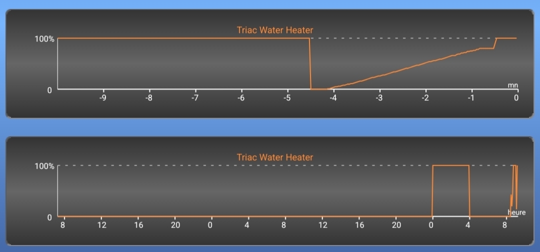

En passant le coefficient à 8 c'est redescendu un peu, je comprends rien, ça fonctionnait bien hier  Huh
[Image: 514218]
En fait cela fonctionne correctement, le triac est ouvert à 100% car le ballon est déjà à temperature et donc meme avec le triac ouvert à 100% il ne consomme rien.
C'est du à votre créneau de chauffe forcée de minuit à 4h du matin.

De minuit à 4h du matin vous avez un créneau de marche forcée du chauffe eau. Durant ces 4h le chauffe eau est arrivé à temperature et le thermostat s'est coupé, il ne consomme donc plus rien meme si le triac est ouvert à 100%.
Si vous tirez de l'eau chaude pendant quelques minutes, le chauffe eau sera à nouveau en demande et le triac ne s'ouvrira plus à 100%.
Le routeur ouvre le triac progressivement pour que la mesure de puissance atteigne le seuil (généralement 0). Tant que la mesure de puissance est en dessous du seuil, il ouvre progressivement le triac. Dans ce cas, le chauffe eau étant à temperature et ne consommant plus rien, le routeur va ouvrir progressivement le triac à 100% car la mesure de puissance reste negative (ie inférieure au seuil).

Si la charge (chauffe eau) ne consomme rien (déjà à temperature) la consigne va progressivement monter à 100%, vu que tu as de l'injection et que ta charge ne prend rien.
J'avais exactement ce phénomène sur mon chauffe eau et mes radiateurs avant que je passe l'ensemble sous sondes de temperature.
Maintenant ce n'est plus mon thermostat mécanique qui régule la temperature, c'est mes sondes avec paramètres dans mes actions.
Avec ceci la consigne repasse bien a 0% lorsque je suis a temperature.
Le plus emmerdant avec la consigne a 100%, c'est que lorsque le thermostat du chauffe eau va autoriser de nouveau la puissance.
Tu vas partir a 100% donc prendre le max de puissance alors que tu n'a pas forcement la ressource en solaire. Ca va creer un pic de consommation EDF le temps que la régulation fasse son travaille.
Bref j'avais la même chose, sonde de temperature a réglé le problème.

Effectivement le CE à tiré un peu et le triac est repassé à 0
Je pense que c'est la 1ere fois qu'il monte à température avant 4h (installation récente)
