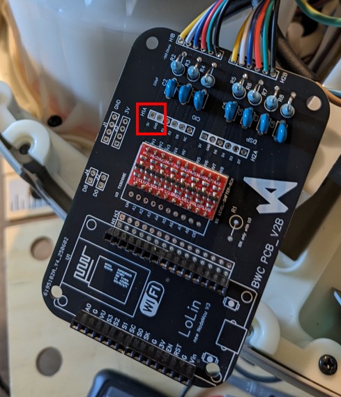

Je l'ai domotisé l'an dernier grâce à ce projet:  https://github.com/visualapproach/WiFi-r...-Lay-Z-SPA
Ce qui me permet de disposer de 5V:

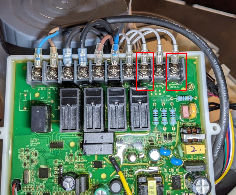

2 phases partent vers la résistance. Elles sont bien repérées sur la carte

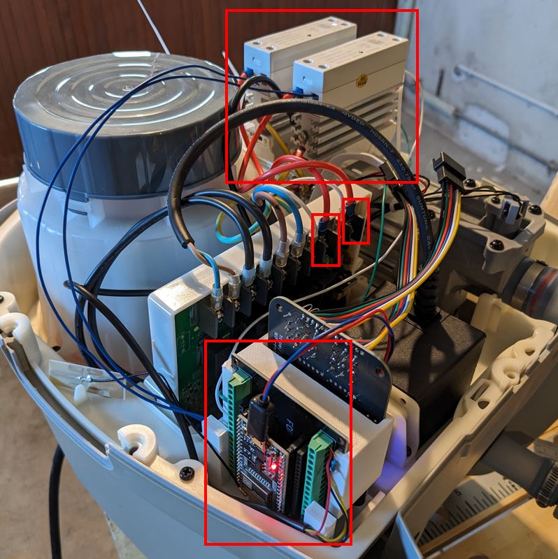

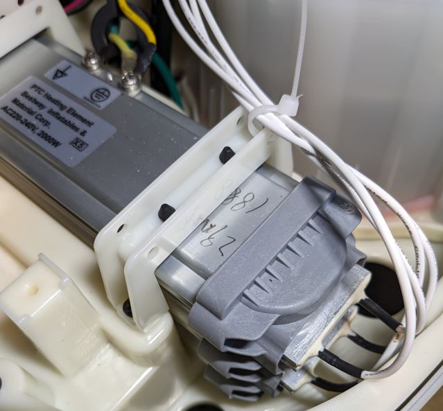

J'utilise 2 SSR clipsés sur un rail fixé par des rilsan sur la résistance.
Une sonde de température est positionnée entre les 2 SSR.
L'ESP est clipsé sur une carte d'extension.

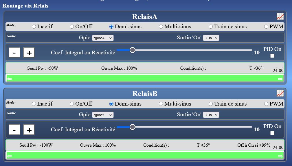

Paramétrage du routage (v16.10):
[Image: 26060607525026774418763900.jpg]
La température utilisée dans les conditions est celle de l'eau du spa remontée par domotique.
Je voulais que le relais B ne s'actionne que quand le relais A est à 100% d'où la condition Off à On si > 99% mais je constate que le relais B s'active même si A n'est pas à 100%. Pas grave, ça chauffe quand même.
La sonde interne (entre les SSR) m'a remonté des températures de 60°C lors des journées très chaudes d'il y a 15 jours. (coque en plein soleil, complètement fermée sécurité oblige). Je réfléchis à positionner la coque dans une caisse en bois.
L'activation/désactivation des relais se fait via scenario jeedom sur détection allumage/extinction de la chauffe. Un forçage des relais peut-être fait par scénario également.
