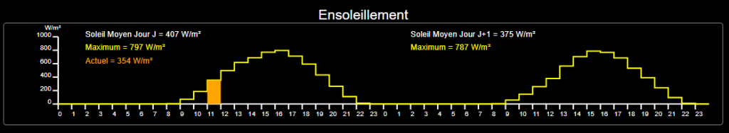

Premier Jus pour la prévision d'ensoleillement dans le futur routeur-S3.
[Image: Capture-decran-2026-08-10-110756-2-1024x188.png]

pas mal André,
Ce serait possible d'avoir une courbe prévisionnelle calée sur la puissance de prod déclarée ( voir exemple sur mon HA) ?
#18
(10-08-2026, 12:12 PM)Sgb31 a écrit : pas mal André,
Trop beau et la moyenne est la pour devenir condition de routage pour anticiper une chauffe de nuit à tarif réduit
De mon côté le GTI du jour et du lendemain , je fais la moyenne sur les gti non nuls , ainsi la durée du jour au fil des saisons est aussi prise en compte .
Le passage en S3 est peut être aussi l occasion de passe en planification hebdomadaire
Et de combiner des conditions ET OU sur les conditions
Ça tient dans les 4mo d un esp classique mais la marge de manœuvre devient très faible…

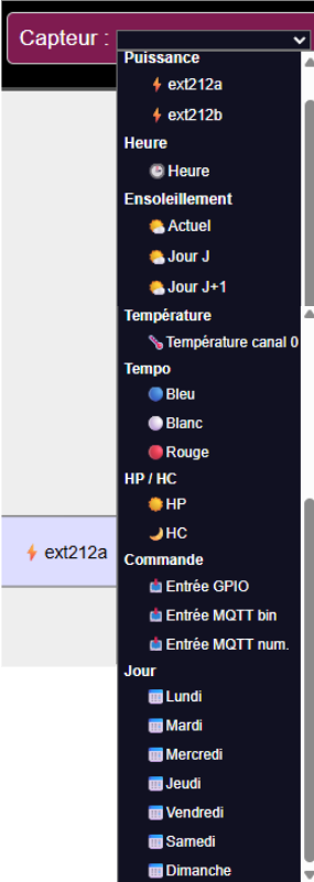

Ca rentre encore dans le Dev Kit standard en ayant sacrifié les fonctions qui me semblaient peu utiles à mes propres yeux.
Le très gros interer du routeur André c est qu'il est très universel pour repondre à tous les besoins de tout le monde, le mien est plus specialisé.
Mais en tout cas le planning ca passe creme dans un S3
