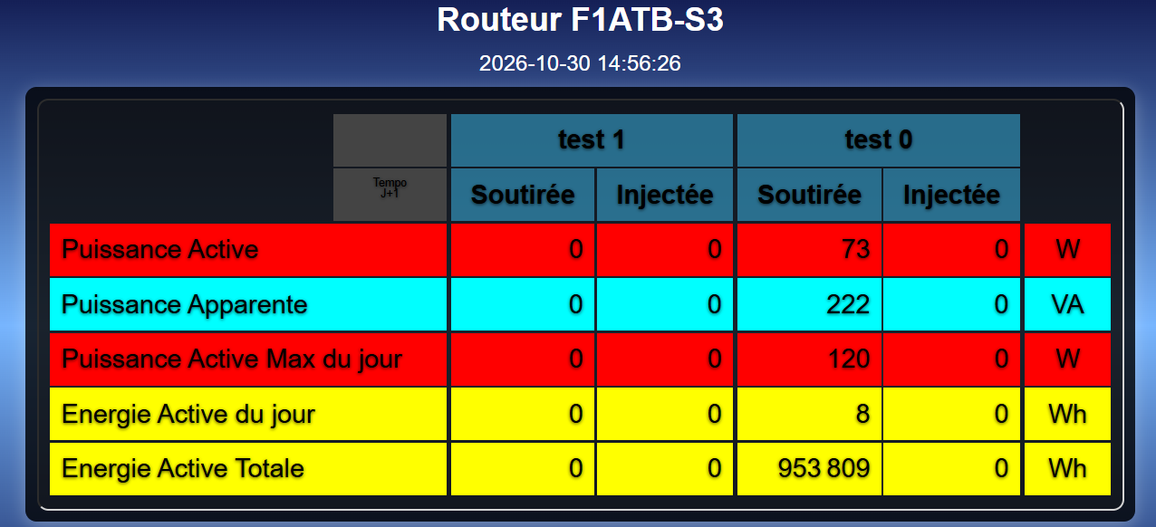

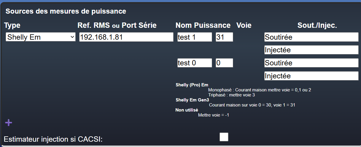

chez moi même avec la nouvelle version (beta7)....pareil.
il y a que cette configuration qui donne un résultat
Mais impossible de passer le résultat du coté de test 1
si je mets "rien" à la place de test 0 et -1  je n'ai aucune donnée qui s'affiche.
Je suppose que mon problème vient que je suis sur la voie2 du shelly EM
[Image: 26103002585915377718802466.png][Image: 26103003010815377718802467.png]

Oui, j'ai vu cette possibilité, mais mon écran de ESP32 reste vide
alors que si je choisis "ESP Externe" comme mesure, j'ai bien l'affichage sur l'écran.

Oui, j'ai essayé 0 ou 1 ou 30 ou 31.......ça marche pas, mais il reçoit bien les infos.
le shelly EM fonctionne avec mon routeur (classique) avec 31.
j'ai même coupé mon routeur pour vérifier si le shelly pouvait tourner avec les deux ou un seul.
j'ai même recommencé la programmation via chrome (j'avais programmé via firefox)
je précise que c'est la version ESP32 S3 avec écran capacitif
je test avec un ESP S3 classique pour voir !
