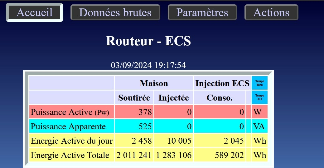

Information
Personnellement je suis rester en V9.01 et a moins que j'ai loupé quelque chose l'affichage Tempo a l'air de marcher???
[Image: 17253840391659715416.jpg]
#28
ok après reboot effectivement il y a un problème
Citation :5/09/2024 16:22:29 : EnTetes EDF reçues
05/09/2024 16:22:29 : 2024-09-05 : Pas de données EDF valides
#29
Oui, l'info restait figée et n'était plus rafraichie car le site EDF de répondait plus à l'interrogation.
On ne s'en rendait compte qu'au reset/ démarrage d'un ESP.
D'où le changement à RTE.
V11.19 règle le problème. merci André.
