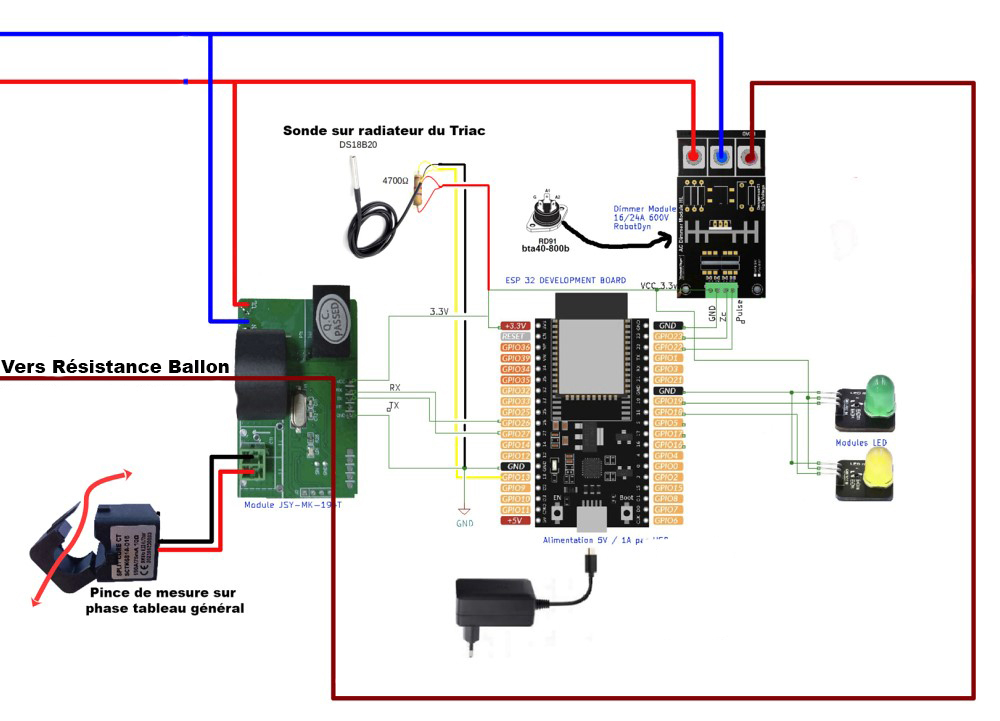

en UxIx2 avec platine JSY-MK-194T c'est faisable, il suffit de mettre la phase allant aux résistances du ballon dans la seconde sonde...
Schéma de principe :
[Image: 17307438241433662322.jpg]

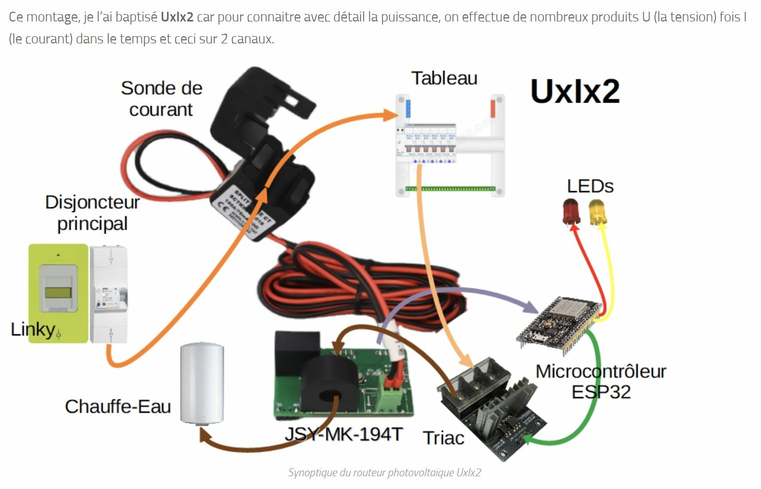

Schéma plus détaillé :
[Image: 17307442661346168311.jpg]

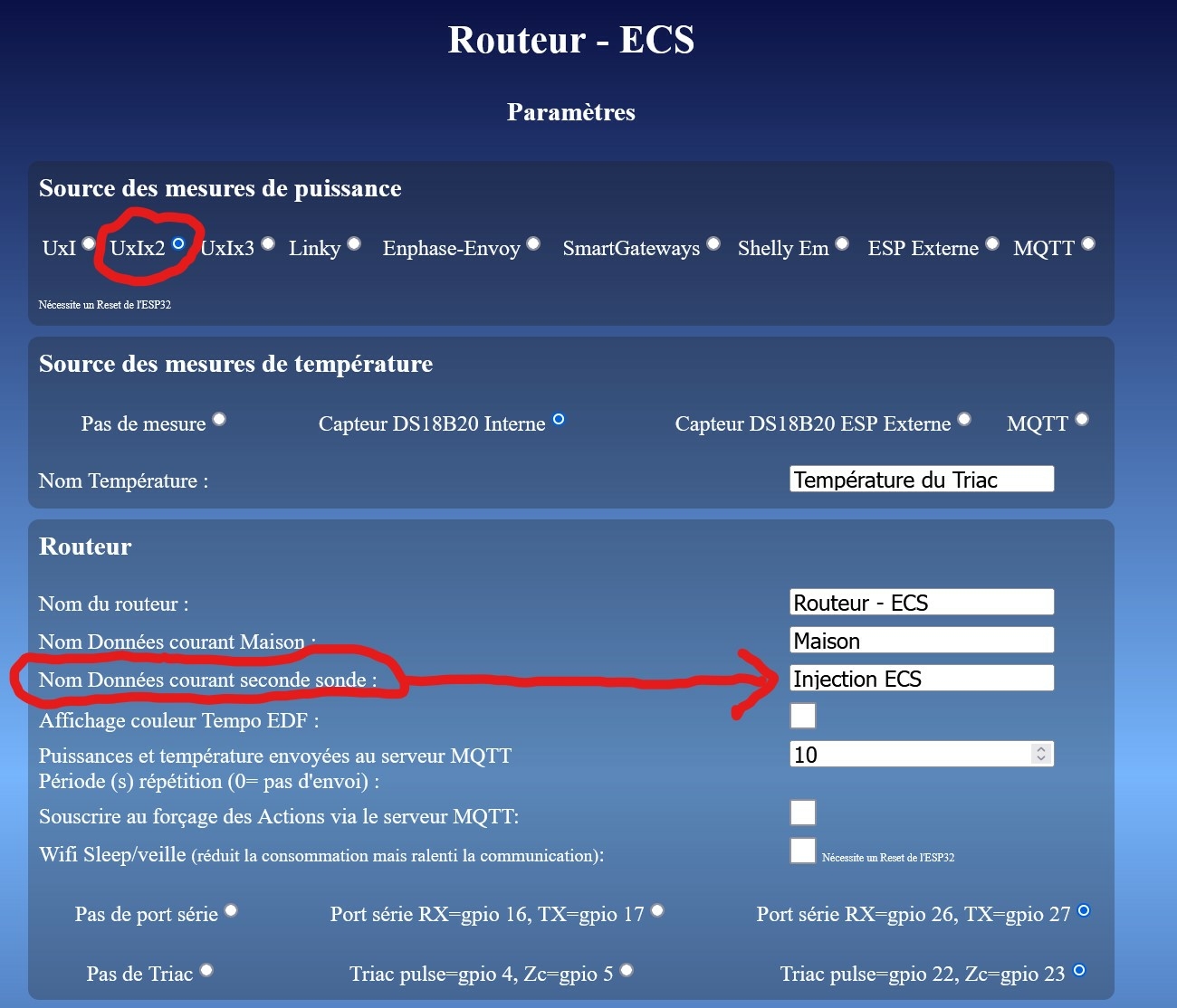

paramétrage :
[Image: 17307443953170365034.jpg]

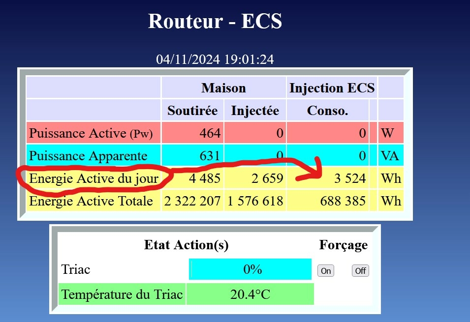

Résultats :
[Image: 17307444591792755154.jpg]

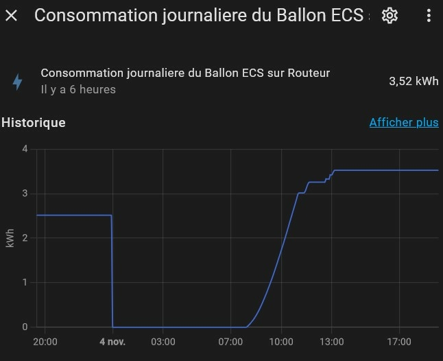

Home Assistant (routeur_ecs_routeur_rms_energiejour_t_soutiree) :
[Image: 17307448013430589128.jpg]
