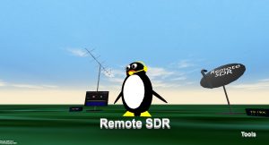

      Le Pluto est très capricieux. Je m’énerve bien souvent dessus. Même s’il est visible dans l’USB, il a parfois besoin d’un Reboot que vous trouverez dans la page Tools.
      Après, éventuellement, revenez 3s au moins sur la page d’entrée avec le pingouin, cela stoppe le traitement du signal qui sera relancé quand vous retournez à la page du Transceiver.
