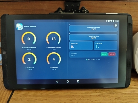

On continue (c'est la Faute de Seb04)
v3.5.4 - Choix des capteurs de température à afficher
#69
(22-07-2026, 05:04 PM)Phil22140 a écrit : On continue (c'est la Faute de Seb04)
Huh  Héhééé  Big Grin
C'est vraiment du super boulot ! Une superbe application très réactive et a la hauteur des routeurs d André !
C'est vraiment ce que je voulais et ça va plaire a beaucoup je pense  Smile
Vraiment un grand merci a toi. J'adore   Cool

#70
Huh  Héhééé  Big Grin
[Image: 17847339361075329288.jpg]
Bravo, application très WAF
Dans mon cas la seconde sonde du Shelly-EM ne sert que pour voir la production des panneaux, il n'y a jamais de consommation.
Est-il possible de caché cette fenêtre comme sur la page web du RMS.
Jean-Francois
