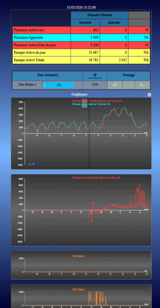

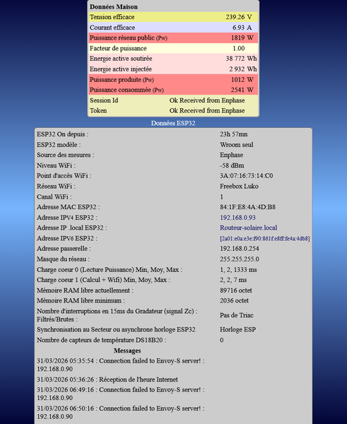

RE: besoin d'aide sur la lecture du graphique - pluko - 31-03-2026
je ne sais pas du tout ce qui fait cette conso qu'on voit osciller sur le graphique. c'est vraiment étrange. je pensais à la machine à laver, mais non, cette variation de courbe est constante, même quand rien ne semble consommer du courant à la maison.
pour la page données brutes c'est bien ça ? :
[Image: Capture-d-ecran-2026-03-31-105106.png]
et sinon, aujourd’hui, ça donne ça : (pas de soleil)
[Image: Capture-d-ecran-2026-03-31-105206.png]
on voit ici qu'il y a eu un appareil consommateur quand la courbe change, mais sur le reste, je ne comprends vraiment pas (pour l'instant... soyons optimiste Big Grin )
pour les mesures enphase en direct, ça fait le yoyo également semble-t-il.
j'ai un gîte qui est occupé en ce moment, peut-être qu'il y a un appareil dont j'ignore l’existence qui tourne en ce moment
RE: besoin d'aide sur la lecture du graphique - Lolo69 - 31-03-2026
(31-03-2026, 10:52 AM)pluko a écrit : je ne sais pas du tout ce qui fait cette conso qu'on voit osciller sur le graphique. c'est vraiment étrange. je pensais à la machine à laver, mais non, cette variation de courbe est constante, même quand rien ne semble consommer du courant à la maison.
je ne connais pas un consommateur "classique" qui ferait ce genre de courbes sinusoidale à 0.02Hz , je penche plutot à un probleme de la mesure Emphase, ou un probleme d'onduleur, as tu les memes courbes la nuit ?
L' analyse me semble pertinente, !  j'ai en effet cette courbe la nuit aussi
