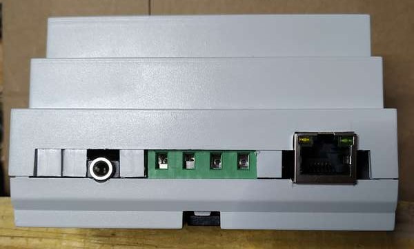

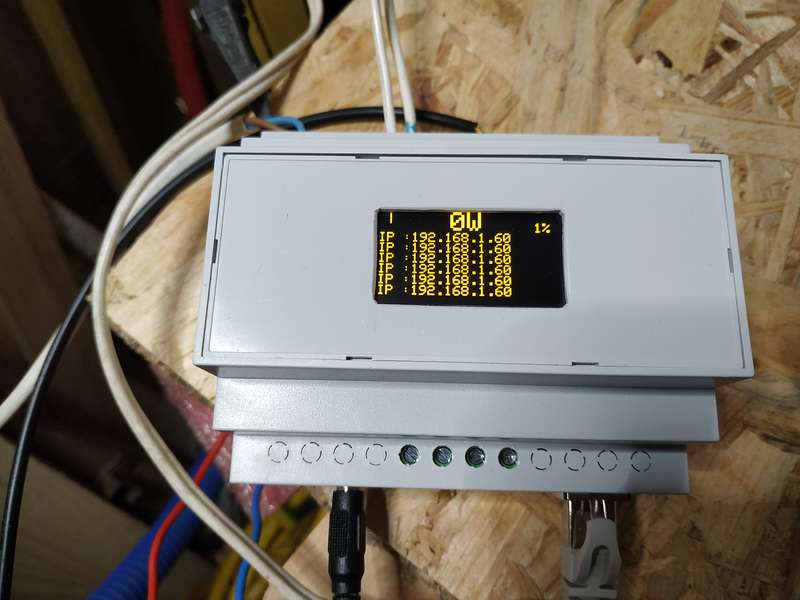

Nouveau PCB, toujours en boitier rail Din pour la version ETH (RJ45)
ici en test avec affichage oled (sans la sonde ni le SSR de branchés)
un peu déçus par cette affichage, il n'y a que la puissance routé et l'IP qui apparait (ou j'ai loupé quelque chose !)

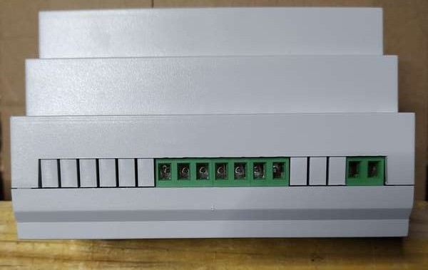

La mise en boitier Rail Din.
[Image: 25060411052715377718597225.jpg]
Coté Prise RJ45 avec le jack 3.5 pour la mesure UxI et les bornes de sortie pour un éventuel gradateur (Zc/GND/+3.3v/PWm)
[Image: 25060411052715377718597224.jpg]
de l'autre coté, à droite entrée 230VAC suivi de deux sorties SSR et une entrée sonde de température (18b20)

et sur mon banc de test avec l'afficheur SSD 1309 en 1.54"
un peu dommage de ne pas afficher plus d'info.....peut être dans les versions suivantes ?
