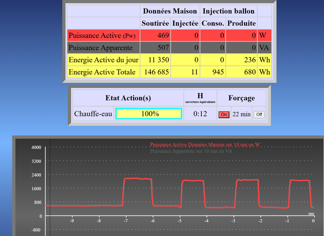

Bonjour, je viens de faire la même installation que toi cemad29.
J'ai un CE thermo qui tourne à partir de 8h30 avec une consigne de 50°.
Mon idée était de mettre un routeur pour que le surplus envoi directement dans la résistance électrique d'appoint.
J'ai débranché cette résistance de la carte de contrôle du CE thermo, jusque là le CE fonctionne en automatique.
Lorsque je fais un forçage pour voir si la résistance prend bien les 1500 W, ça démarre mais mon problème est qu'au bout de quelques seconde la puissance se coupe.
Des idées du problème ?

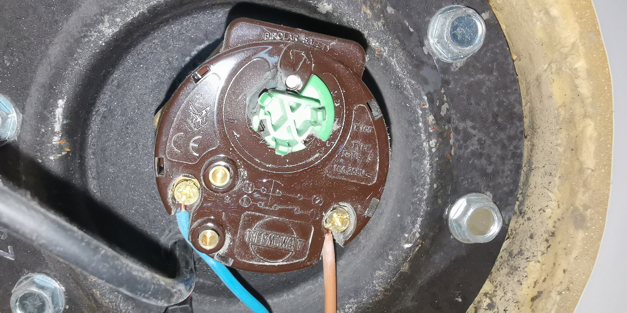

il y a un thermostat sur votre résistance (le truc vert au dessus des raccords electriques): votre chauffe eau est chaud, et elle coupe la chauffe automatiquement.
c'est la sécurité.
essayez quand il sera un peu plus froid (après une douche par exemple).

La température de l'eau n'est qu'à 48° pour une consigne de 50°. L'eau ne chauffe pas en thermodynamique puisque j'ai mis un horaire de fonctionnement entre 8h30 et 20h.
Donc normalement la résistance d'appoint ne devrait pas se couper, sachant que ce thermostat est de sécurité et qu'il devrait se couper vers les 80° non ?

il est réglable visiblement.. si j'en crois la photo..
et c'est nettement moins précis que la sonde numérique.

il est effectivement réglable, et cassé …
