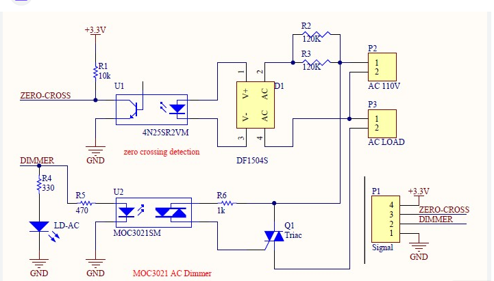

le triac etait foutu , il etait passant , donc je l ai changé par un autre et la ca marche plus
c est quoi la bonne valeur que je devrais avoir zc gnd , pulse gnd aussi

valeur de la resitance 5M et 8M dans lautre sens
sur d1 jai 1.57 volt ac
pas de 230 vlt pas de zc donc?

60
En valeur le zc en Vdc autour de 0.5vdc
En sortie pt de diode en vdc autour de 115 vdc et 220 en vac

rien a l entrée du pont de diode (1.6 volt pas bon)
a votre avis quel composant est foutu , le MOC 3031 ? (j en ai pas ) , y a un condensateur valeur 0.25 pF ? , les resitances donnent des bonnes valeurs

Quand tu dis rien à l entree pont de diode , tu mets ton voltemetre entre quoi ET quoi en volt continu ou alternatif ?
Rien entre entrée à part les 2 résistances en // y a rien jusqu’à l alim 220vac !
Quelle résistantce mesures tu entres R2 et R3 sans rien dessouder tu dois avoir 60 kOhm

pont de diode D1 schema ( au dessus ) , entre 4 -2 , j ai 1.6 volt AC
pour les resitance j ai bien 60ko

tu as les 230v sur le bornier ?
