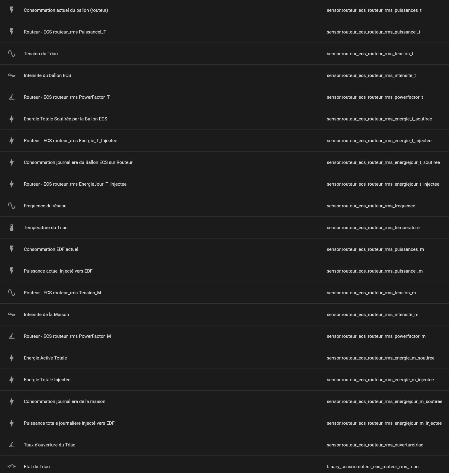

Voila ce que j'ai dans mon MQTT :
(attention température du triac c'est spécifique à chez moi et en faite cela correspond à la sonde de température)
[Image: 17222680853446673781.jpg]

voici mes données de mes deux ESP dans HA
Routeur master V11.17 avec 2 relais SSR (ballon ECS PAC Atlantic + convecteur)
Routeur data V11.17 avec sonde de température et JSY
Mesure module Shelly EM / 2 afficheurs TTGO / 1 afficheur LILYGO S3
6 panneaux 405W S / 7 panneaux 405W SE / onduleur Growatt 5,2 Kw/ batterie Growatt 5 Kw / backup Growatt SYN 50

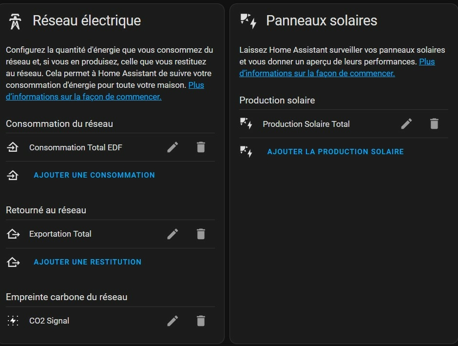

Un screen de la configuration du panneau d’énergie nous aiderai peut être Smile
voila le mien (info tirées de mon onduleur Huawei) :
[Image: 17224436944249600204.jpg]
la réponse est peut être la : lien
Code :
Bonjour à tous,
S'il vous plaît excusez mon mauvais anglais, je vais essayer avec deepl. J'utilise Home Assistant 2023.5 via Docker sur mon NAS Synology. J'ai connecté de nombreux appareils via MQTT / Tasmota pour mesurer la consommation d'énergie et intégrer une centrale électrique de balcon (DEYE-Sun 600) dans Home Assistant. Malheureusement, le compteur revient au lever du soleil et additionne la production du dernier jour. Par exemple, si j'ai généré 3,9 kWh d'électricité la veille, 3,9 kWh sont la position initiale aujourd'hui. Cela fausse les valeurs et une mesure significative n'est pas possible. Ceci est clairement visible sur la capture d'écran.
Quelqu'un a-t-il une idée de ce que je peux faire à ce sujet ?
réponse :
Code :
J'ai fait ça pour toujours me montrer la chose quotidienne, et ensuite par chaque onduleur. Ici, je prends pour vous l'entité « Solarman Total Production ».
Cela ne réinitialise pas, mais indique ensuite le gain par jour.

Je confirme ca fonctionne très bien en ne mettant pas la production journée mais total.
Donc avec un micro onduleur DEYE et solarman voici l'entité à mettre dans home assistant :
