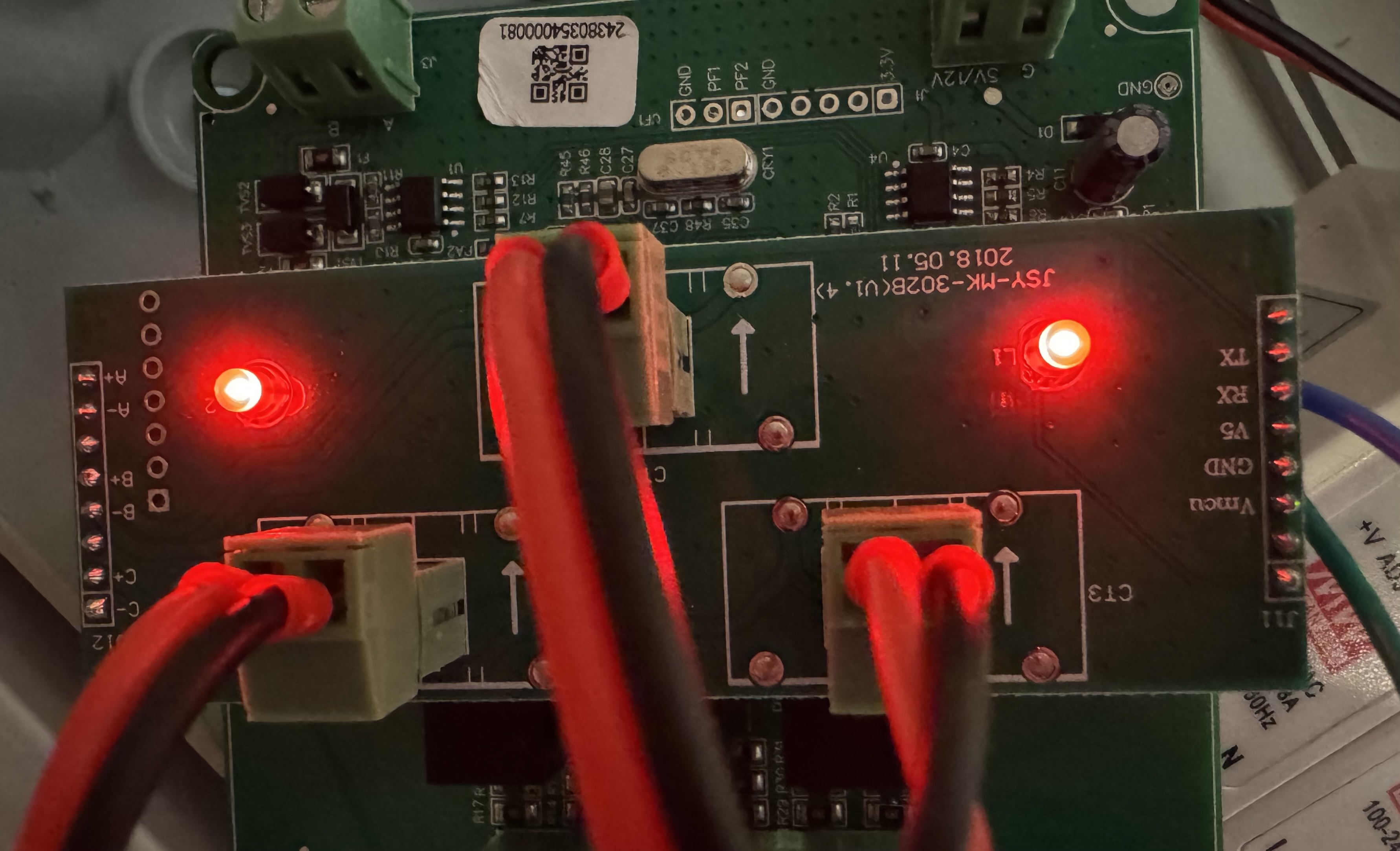

Bonjour, je suis tombé sur votre topic en cherchant comme utiliser ce JSY, je commence à bien maîtriser le f1atb mais là je sèche un peu sur ce JSY que j’ai jamais utilisé.
Quand vous dîtes vous relier aux pins, ce sont celles qui relient les deux platines, à droite de la led sur la photo ? J’ai essayé de relier en fils volants les tx/rx au gpio 26-27 ( j’ai tenté dans les deux sens ) et l’esp ne démarre pas quand je les branche. C’est pas les bonnes pins ? Merci

Bon je pense que je me suis bien planté, les pins ça serait celle au dessus du quartz ? gnd/3v3/pf1/pf2 ?
Les pins PF existaient déjà sur les précédent JSY… bref ce doit être sur les 3 pastilles non marqués, j’ai demandé plus d’info au vendeur vu que le fabriquant ne donne pas le pinout :/

Réponse de JSY> pas de TTL, prenez un 333.
