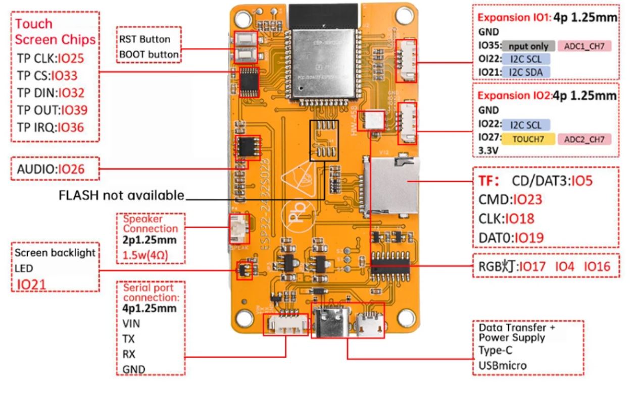

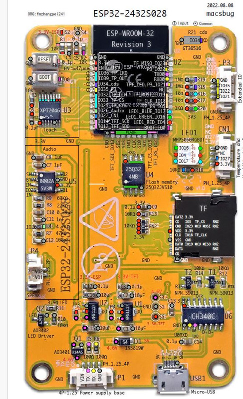

bjs j'ai un pb avec le nouvelle ecran
il affiche en miroir
pour info je veut m'en servir comme ecran distant a la place de l'ancien
je n'ai encore rien soudé dessus "resistance" "capteur infra rouge"
juste la compile du routeurversion 14
cdt frederic
j'ai cablé gpio35 et 3.3v mais s'eteind quand meme

(28-02-2025, 09:48 AM)fredfan50@ a écrit : bjs j'ai un pb avec le nouvelle ecran
cdt frederic
pour info quand je me connecte a l'esp j'ai bien toute les page "accueil,donnée brutes etc" avec smartphone
cdt frederic
Afin de tester si cela est un problème matériel ou pas, vous pouvez essayez d'installer (via web flash) un projet d'exemple de cette page :
https://github.com/witnessmenow/ESP32-Ch...projects-1
Si ce projet d'exemple s'affiche également en miroir avec votre carte alors elle est probablement défectueuse.
j'ai installé et ca fonctionne normal
cdt
pour info j'ai 2 ecrant et pareil pour les 2 cdt
Cela veut dire que votre carte fonctionne bien, c'est déjà ça.
Je ne dispose pas (encore) de cette carte donc je ne peux pas tester de mon coté. Avez vous fait l'installation du routeur via l'installation rapide ou avez vous compilé vous même ?
Si vous avez compilé comme semble indiquer votre premier message, essayez peut-être via l'installation rapide au cas où.
(28-02-2025, 11:38 AM)Mike a écrit : Cela veut dire que votre carte fonctionne bien, c'est déjà ça.
oui les 2
version rapide 14
j'ai meme essayé. 13 . 12 pour voir mais je crois qu'il n'y a pas d'ecran dans 12 et 13
OK Sad
Je vois dans les paramètres qu'il y a des options de rotations pour l’écran, avez vous essayé différentes valeurs ? Il y a peut-être un bug la dessus qui entraîne cet effet miroir ?
