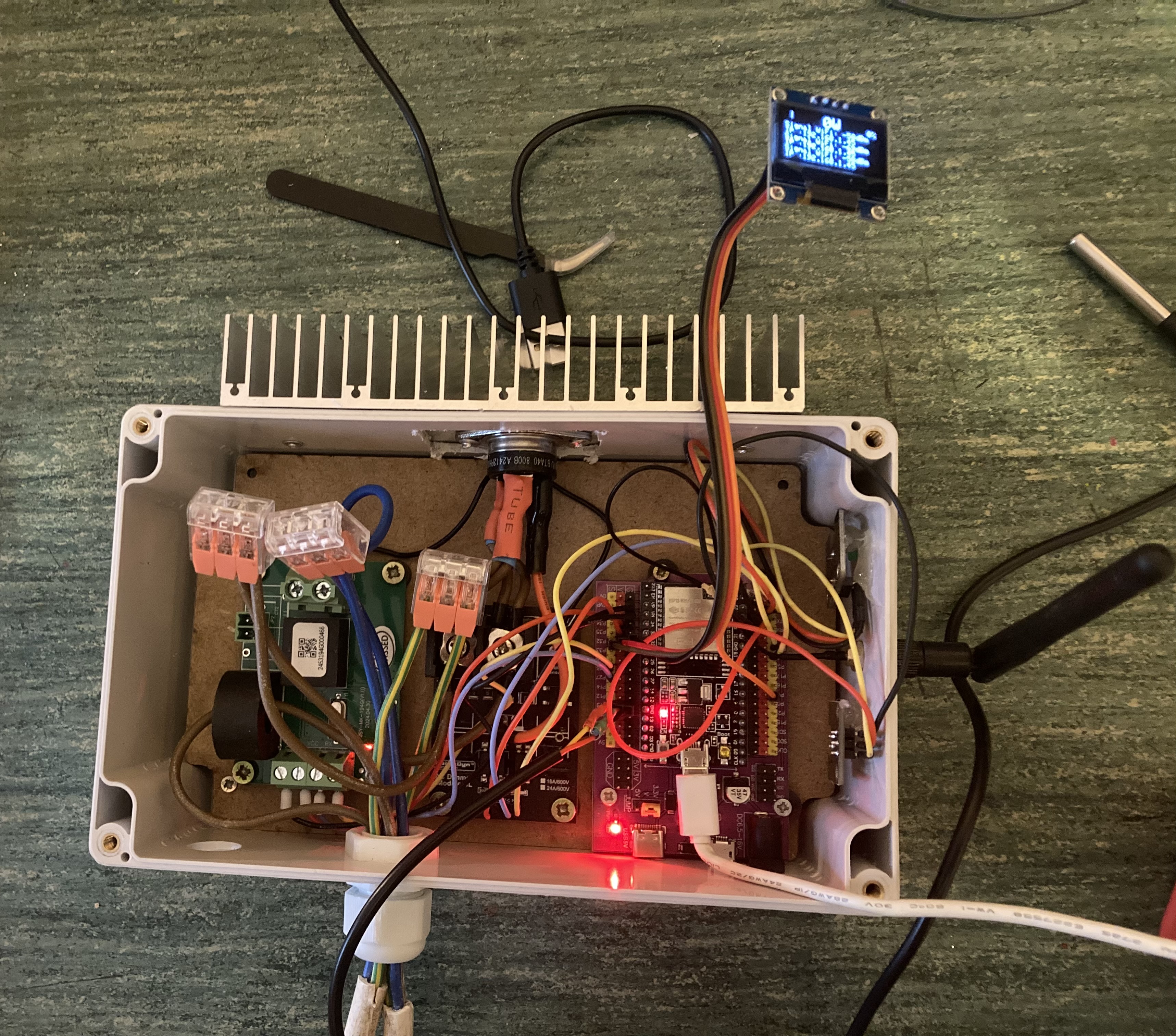

Bonjour, je me présente, je suis Jonas de Lozère, j'ai une installation en autoconsommation PV sur ma maison, j'ai un routeur Ard-tek en place depuis 2 ans et il fonctionne très bien.
Je me suis procuré de quoi monter le routeur F1ATB car j'avais envie de découvrir comment celui-ci fonctionne et aussi pour le coté DIY.
C'est pour le monter sur une l'installation PV d'un ami que je vais mettre en place bientôt.
[img]
![[Image: 25042111172418993918577422.jpg]](https://nsm09.casimages.com/img/2025/04/21//25042111172418993918577422.jpg)
[/img]
Il me manque encore la terre à mettre en place sur le dissipateur.
Et aussi de passer les fils de puissance en 2.5mm2
Voila j'ai une question, est-il possible de mettre un bouton poussoir relié à un GPIO pour commander un forçage du CE par exemple pour une durée de 4h et après les 4h que le forçage ce coupe et que le routeur soit de nouveau en mode routeur normal?
Car la personne chez qui je vais le monter ne souhaite pas aller sur une page web pour activer le forçage, et l'emplacement du routeur fait que je wifi n'est pas top non plus.
Merci d'avance pour vos réponses.
Bonne journée Jonas

Il existe des boitiers avec double fond en plastique; cela remplacerait avantageusement le fond en bois (trop risqué à mon avis).
Il n'y a pas aujourd'hui de possibilité d'ajouter un bouton physique pour le forçage (il faut prendre la version avec écran comme déjà répondu).

S'il y a un bouton poussoir dédié à un gpio (avec routine d'interruption et anti rebond), mais plusieurs actions définies, laquelle doit être forcée?
Comment gérer le cas où une personne voudrait un BP pour chaque action?
Faut-il prévoir un second BP pour arrêter le forçage?
Un petit BP, c'est finalement pas mal de modifications... mais tout reste possible.
