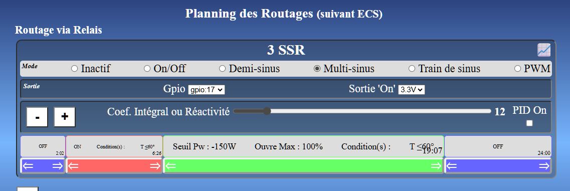

Voilà mon réglage pour mon chauffe eau. Il fait 300L nous sommes plus que deux, et j'ai un contrat ejp
Si prod je recharge en journée, puis pendant les heures non ejp ( en période), je recharge la nuit si besoin. C'est pas trés pointu comme réglage mais çà fonctionne.
Mais je voudrais la nuit ne recharger que si la t° de l'ecs passe sous les 45°, c'est à dire en dessous 45 je recharge jusqu'à 60°.
Je ne comprends pas la logique
Mon réglage
[img][Image: 26042606211610250318747629.jpg][/img]

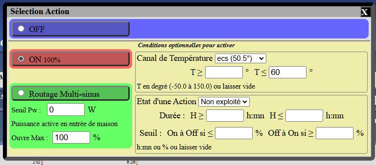

Par contre sur les réglage t° je ne pige pas les T> xx   et T< XX. Il faudrait dans mon cas : je chauffe si T°< 40° et je stoppe si T>60
Une petite aide svp
[img][Image: 26042606211610250318747628.jpg][/img]

Je suis pas en EJP mais tu peux t'en inspirer.
Je chauffe jusque 61°, puis je stoppe et redémarre si je suis inférieur a 58°

(26-04-2026, 06:16 PM)Richard59 a écrit : Je suis pas en EJP mais tu peux t'en inspirer.
Merci, je vais tester mais dans ton réglage, mais c'est pas trés clair (dans ma tête )
