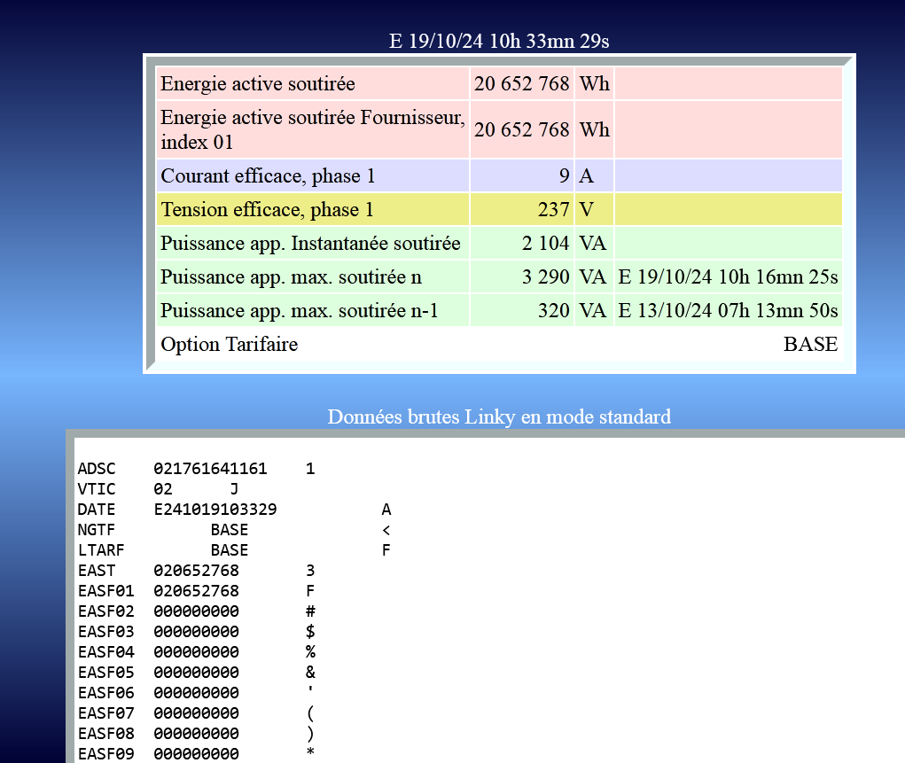

(06-05-2026, 05:02 PM)michy a écrit : Bonjour,
  avec un routeur, une capture écran de la page données brutes qui affiche la trame du Linky ?
merci André, mais comment je fait ça ?

dans les 2 appli, il y a un cadre qui affiche la trame teleinfo,
si vous poster ici une capture d'écran de la trame que vous obtenez, on pourra peut être voir le problème
[Image: brut_Linky.png]
ou
[Image: 24101910372915377718479564.png]
