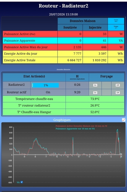

Messages : 57
Sujets : 6
Inscription : Feb 2025
Moi j'ai ça.
Je suis sur un Shelly 3em pro. Je suis en triphasé (1 pince sur chaque phase) avec beaucoup d'échange de retour de phases (si je consomme sur la phase 1 et que je produis sur la phase 2 , le linky me le rend par exemple).
Pour savoir ma consommation kwh , je regarde "énergie active du jour" , je soustrais "injecté" a "soutiré" et j'ai ma consommation kwh.
Après pour savoir ma production j'ai l'application APS.
Fais au mieux !
