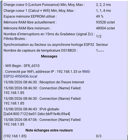

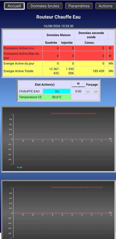

Salut à tous, mon routeur UxIx2 version 15.10 fonctionnait parfaitement depuis 2 ans sans problème, mais depuis quelques semaines. Il s'arrête( les deux led ne clignotent plus) il ne chauffe plus mon CE. Mais j’arrive a avoir la page des données (voir image) le petit clignotement rouge en haut a gauche clignote sur ma page sur le PC alors que la led wifi du routeur ne clignote plus. Si je coupe l'alimentation, j'attends minimum 30 secondes il repart normalement et mon CE est alimenté de nouveau.
J'ai fait la dernière MAJ 17.29 même problème !, j'ai changé l'ESP même problème!
Je viens de remarquer qu'il se coupe après avoir chauffé le CE quelques temps.
Pour info dans la données brute l'adresse 1.85 est le routeur nomade.
J'ai fait une capture de données au moment de la coupure. Merci par avance de vos avis éclairés.

Les screenshots sont d'aujourd'hui ?
Je demande car si c'est le cas la date n'est pas bonne.
La mesure de puissance ne semble pas fonctionner. Vérifier peut être le câblage du JSY.
En cas d'absence de mesure de puissance le routeur reboot au bout de 3, minutes.
Attention également à la migration en 17.29, elle ne peut pas s'effectuer depuis une v15 par OTA.

Merci pour tes réponses, effectivement je bataille depuis cet été les screen sont de Aout,
En ce qui concerne le JSY tu penses qu'il peut couper le wifi?
âpres pourquoi après que je coupe l'alim électrique pendant au moins 30 secondes il repart comme si de rien était.
Pour ce qui est de la version 17.29 je l'ai chargé directement sur l'esp, en bas de l’écran accueil il y a bien écrit la version 17.29.
