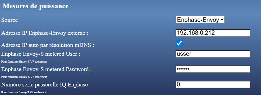

Test accès à la passerelle Envoy-S
Il est bon de vérifier son accès à la passerelle Envoy-S dans le cas d’un firmware V7. Dans un navigateur, entrez l’adresse ip de votre passerelle : https://<adresse IP Envoy-s>. Cela prend du temps à répondre car elle va vous re-router vers un serveur Enphase pour rentrer vos identifiants.
Vous pouvez de même tester l’accès à la page des données que va exploiter le routeur.
https://<adresse IP Envoy-S>/ivp/meters/reports/consumption
Passerelle Enphase unique ou multiples
Sur un même réseau de la maison, en général on a une passerelle Enphase pour gérer le parc photovoltaïque. L’adresse IP de la passerelle peut être trouvée automatiquement par le protocole appelé mDNS (Multicast Domain Name System) qui cherche « http://envoy.local » sur le réseau. Dans le cas de plusieurs passerelles, il faut rentrer à la main les adresses IP.
