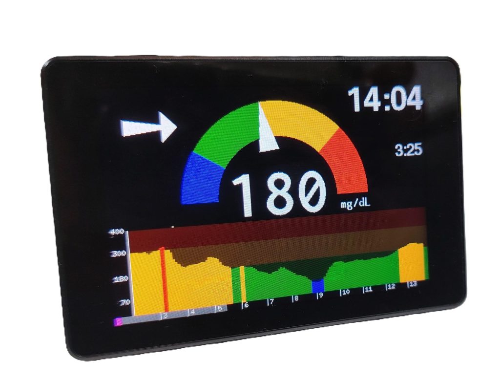

Gluco-Monitor permet l’affichage en temps réel et en continu de la glycémie. À partir des données d’un capteur FreeStyle Libre 2 ou 3, ou d’un capteur Dexcom G6 ou G7, il affiche le taux de glucose sur un écran dédié pour surveiller sa propre glycémie ou celle d’un proche. Posé dans un lieu de passage ou sur une table de nuit, Gluco-Monitor permet de suivre d’un simple coup d’œil le taux actuel, la tendance et l’historique. Pas de smartphone ou d’application à ouvrir.
Gluco-Monitor est un projet Open Source à réaliser soi-même (DIY) pour une vingtaine d’euros.

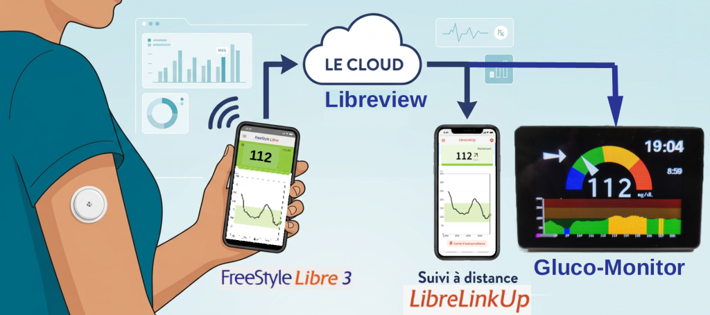

Fonctionnement
  • Le capteur FreeStyle Libre transmet, via Bluetooth, les mesures de glycémie à l’application FreeStyle Libre 3 installée sur le smartphone du patient.
  • Celle-ci téléverse ensuite ces données vers le cloud LibreView (le serveur d’Abbott). De son côté, l’application LibreLinkUp, utilisée par un proche, surveille la glycémie en interrogeant périodiquement ce même serveur.
  • Gluco-Monitor se connecte en Wi-Fi au cloud LibreView, à la manière de l’application LibreLinkUp, pour récupérer automatiquement les dernières mesures.

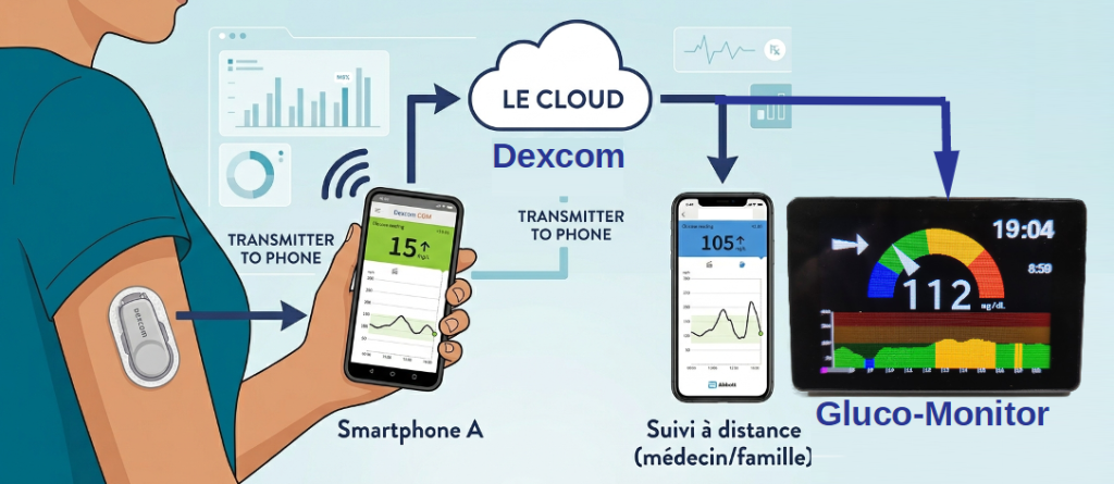

Idem pour Dexcom, interagissez avec le service Dexcom Share pour obtenir des données en temps réel de votre capteur CGM Dexcom.
Gluco-Monitor fonctionne également avec le nouveau Dexcom One +. Créez un compte pour le partage avec votre adresse E-Mail.
Réalisation
  • L’écran de 3.2 pouces s’achète en ligne pour environ 20€, de préférence directement en Chine sur le site d’Aliexpress
  • Une alimentation comme pour les smartphones USB-C
  • Le logiciel s’installe en 2 mn directement depuis ce site web.
Au préalable, il faut avoir souscrit à un compte LibreLinkUp depuis un smartphone. Le même identifiant et mot de passe seront utilisés pour Gluco-Monitor.
Pour Dexcom, le service Dexcom Share nécessite la configuration d’au moins un utilisateur pour activer le service de partage, mais Gluco-Monitor utilisera vos identifiants (ou ceux de la personne à charge), et non ceux de l’utilisateur ou du gestionnaire.
