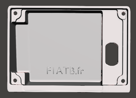

Boitier
Pour maintenir l’écran et la batterie ensemble, on peut les monter dans un boîtier à imprimer en 3D. Ne pas dépasser 70*38*15mm pour la batterie.
Sur le site Cults, vous trouverez un boîtier compatible.
