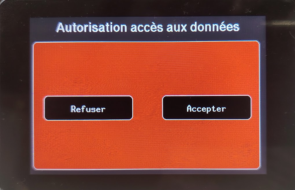

Autorisation d’accès
Pour ne pas donner libre accès à tout le monde sur le réseau WiFi une demande d’autorisation apparaîtra sur l’écran de Gluco-Monitor.

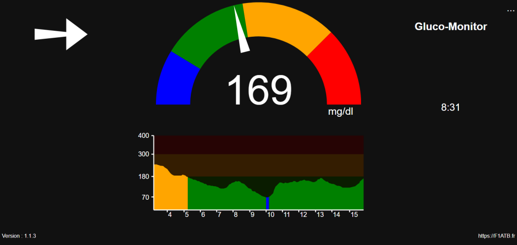

Page Glycémie
Vous retrouvez une page similaire à celle de Gluco-Monitor avec en haut à droite accès à un menu …

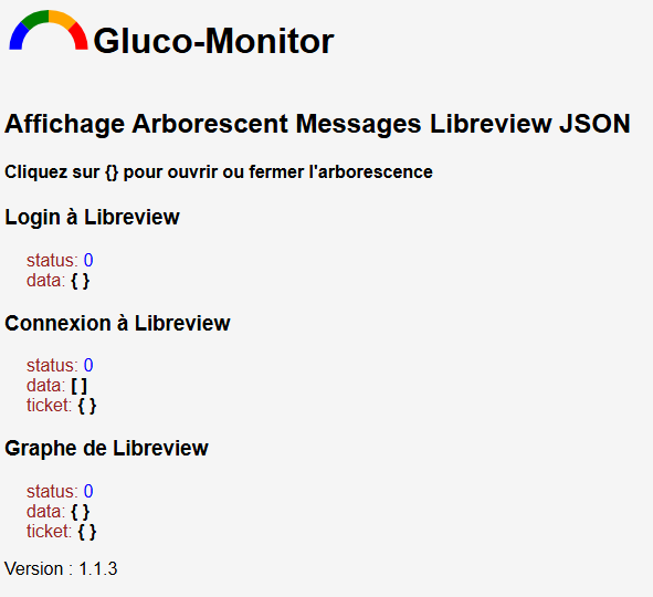

Messages Libreview
On retrouve les réponses aux trois types de demandes. Cela permet une analyse en cas de problème. Il faut cliquer sur {} pour déployer l’arborescence.
  • Demande d’autorisation d’accès : Login
  • Connexion : retourne la dernière glycémie du patient
  • Graphe : retourne un tableau des dernières glycémies sur une dizaine d’heures environ

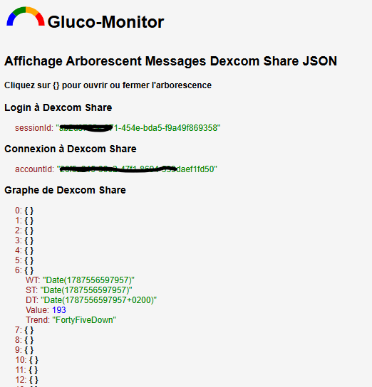

Message Dexcom Share
Idem Libreview, on retrouve les données brutes envoyées par Dexcom Share. Il faut cliquer sur {} pour déployer l’arborescence.

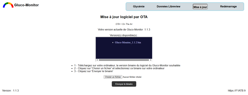

Mise à jour par OTA
On accède à la liste des dernières versions du logiciel Gluco-Monitor et on peut installer la version souhaitée par le WiFi sur Gluco-Monitor.
  • OTA : On The Air

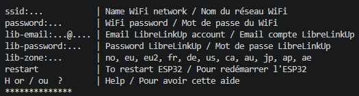

Accès port Série
Si vous êtes branché par le port série/USB de votre PC à Gluco-Monitor à 115200 bauds, avec un ? le système vous retourne une liste de commandes pour configurer Gluco-Monitor.
