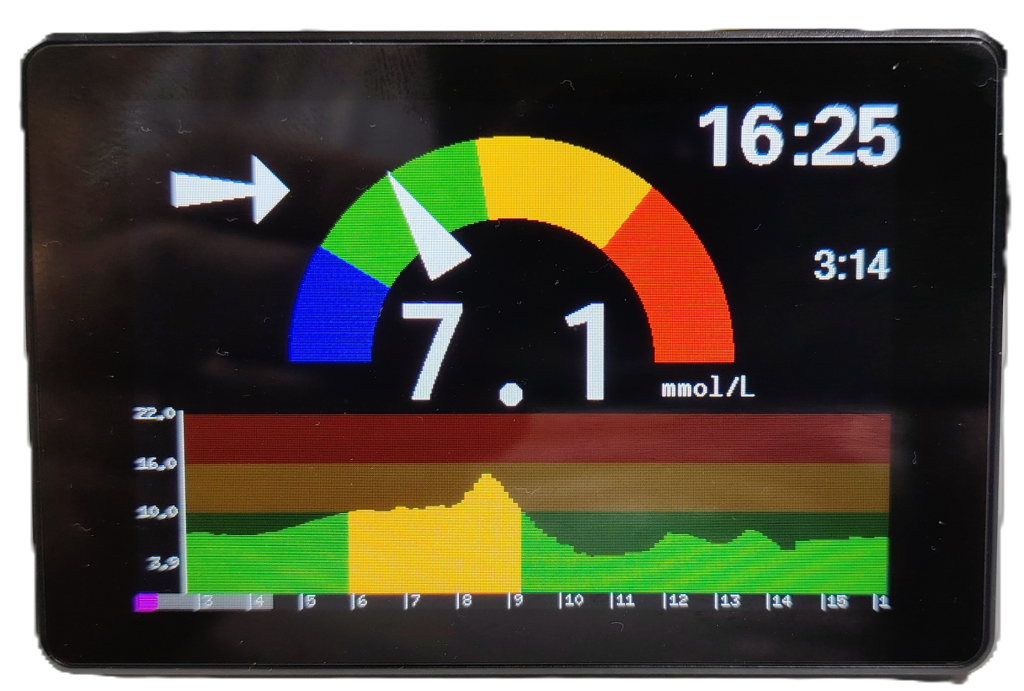

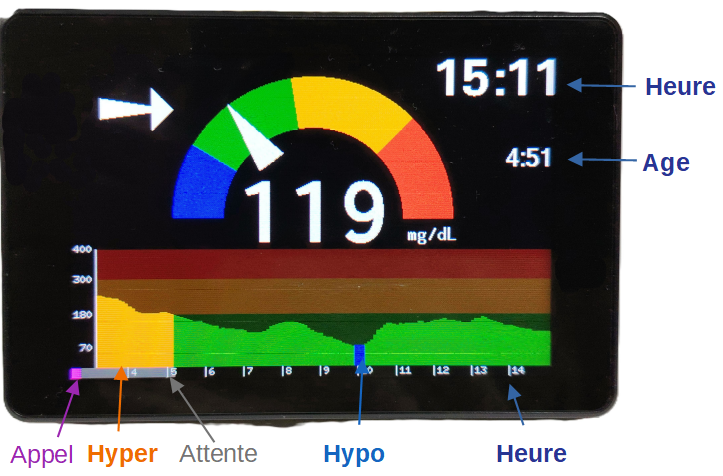

L’image d’accueil affiche :
Au centre, la dernière glycémie connue en mg/dL
À gauche la flèche d’évolution telle que définie par l’application du patient
En haut à droite, l’heure courante
En dessous, l’âge de la glycémie. En orange si âge supérieur à 10 mn. Rouge si âge supérieur à 15 mn
En partie basse l’historique des glycémies sur une dizaine d’heures.
Affichage en mmol/L et heures/12
  • bleu : hypoglycémie
  • vert : correct (les valeurs de seuils sont celles de l’application du patient)
  • orange : hyperglycémie
  • rouge : au-dessus de 300 mg/dL
La largeur du petit curseur mauve traduit le délai de réponse du « Cloud » à une demande de glycémie. Étroit, tout se passe bien.
Le curseur gris traduit l’attente avant une prochaine demande de glycémie en bout de ligne. Attente de 2mn si on a une glycémie récente. 30 s, si glycémie ancienne.
La valeur centrale de la glycémie peut être affichée en blanc ou en couleur.

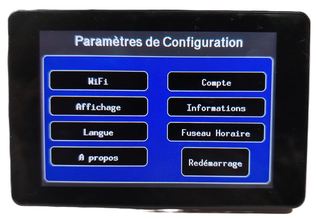

Configuration
En poussant l’écran d’accueil sur la gauche on accède à l’écran, Paramètres de Configuration. Il est possible de redéfinir le WiFi si l’on est en voyage, modifier les paramètres du compte LibrLinkUp etc.
En cas de soucis, on peut forcer un redémarrage de Gluco-Monitor.

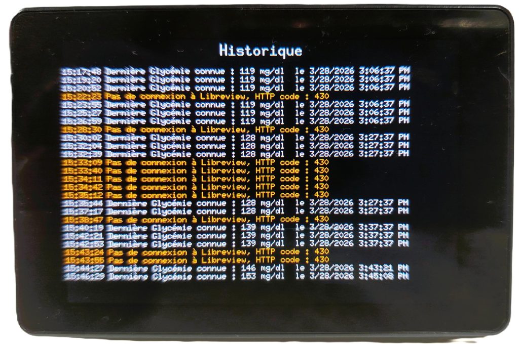

Historique
On retrouve ici les principaux évènements, la connexion au WiFi réussie ou pas et surtout les appels vers le « Cloud » pour collecter les glycémies. En blanc, cela s’est bien passé, en orange, les données n’ont pas été reçues. Quelques lignes oranges, cela est acceptable. Peu de temps après, Gluco-Monitor refait une demande.
