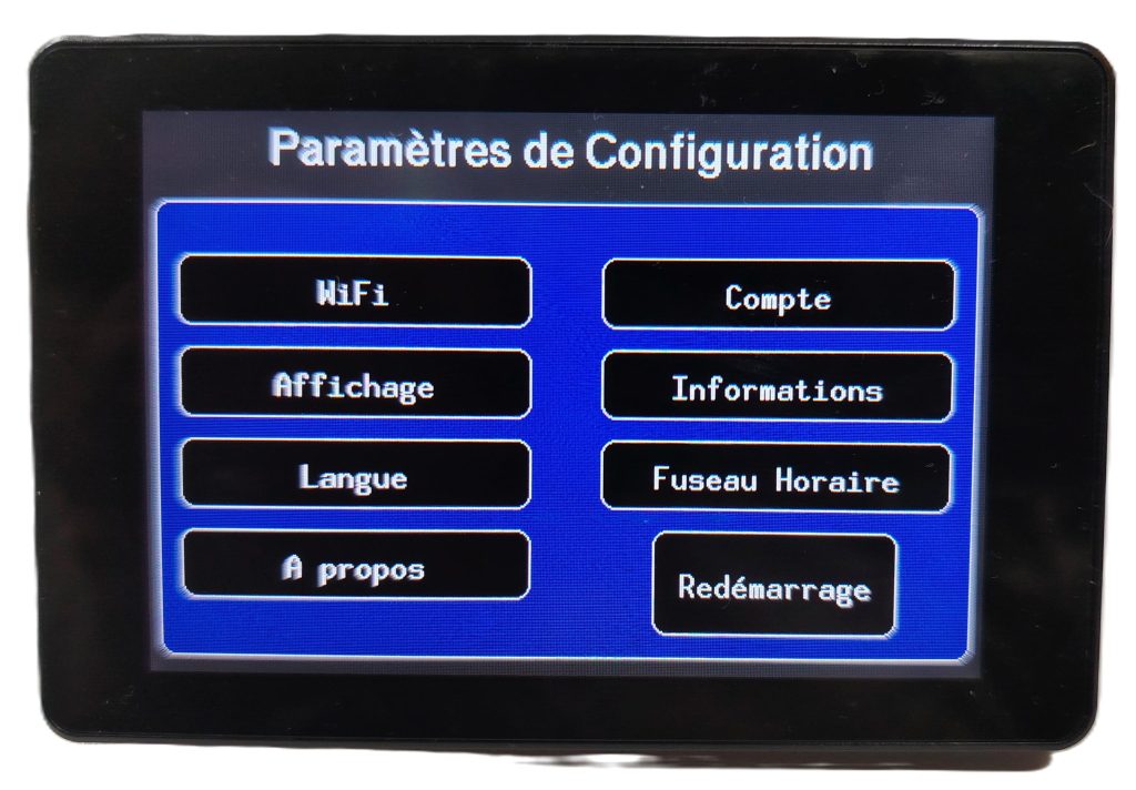

À la mise en route de Gluco-Monitor, il est nécessaire de définir des paramètres de configuration.

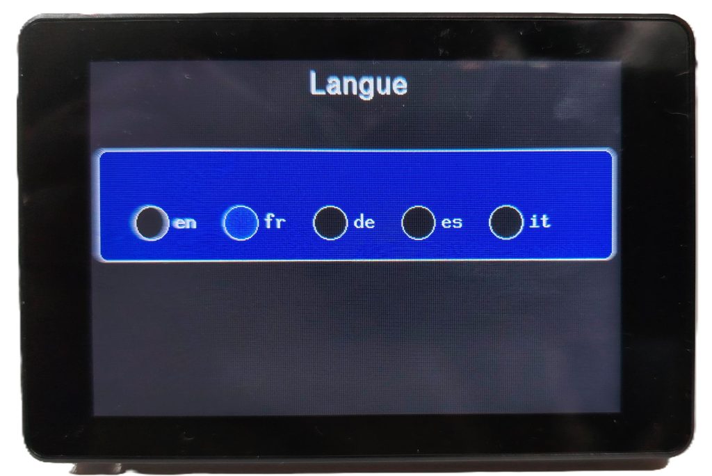

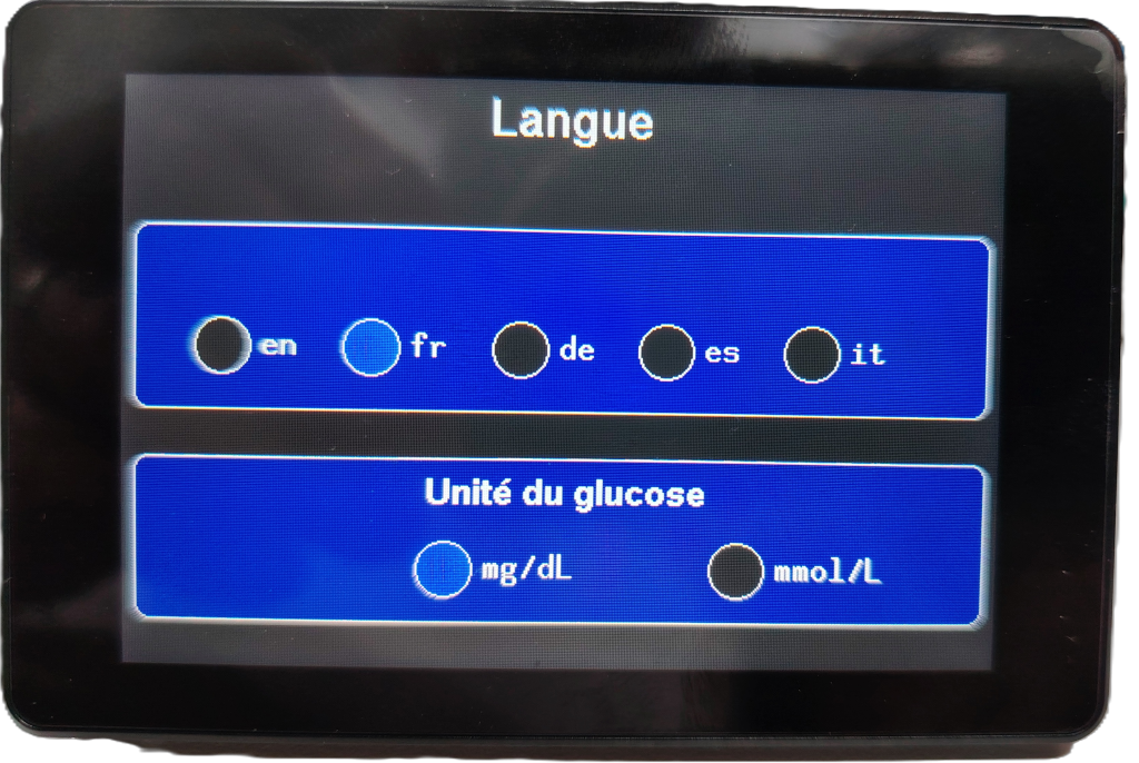

Langue et Unité de glucose
Vous avez le choix entre 5 langues :
Vous avez le choix entre :
– « en » : English
– « fr » : Français
– « de » : Deutch
– « es » : Español
– « it » : Italiano

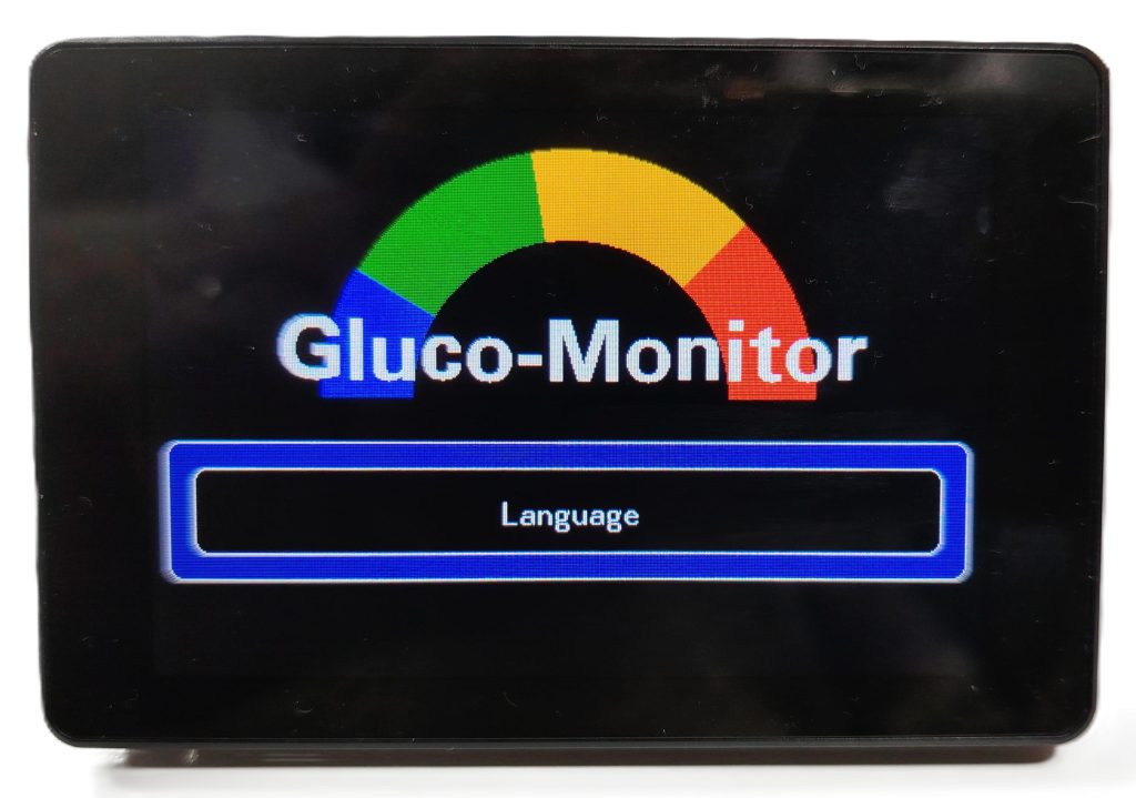

Cliquez sur Language
Sélectionnez
Sélectionnez l’unité de mesure du glucose : mg/dL ou mmol/L

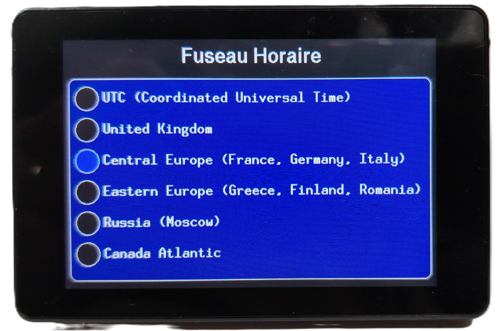

Fuseau Horaire
Il est nécessaire de gérer Gluco-Monitor avec le même fuseau horaire que celui du patient.

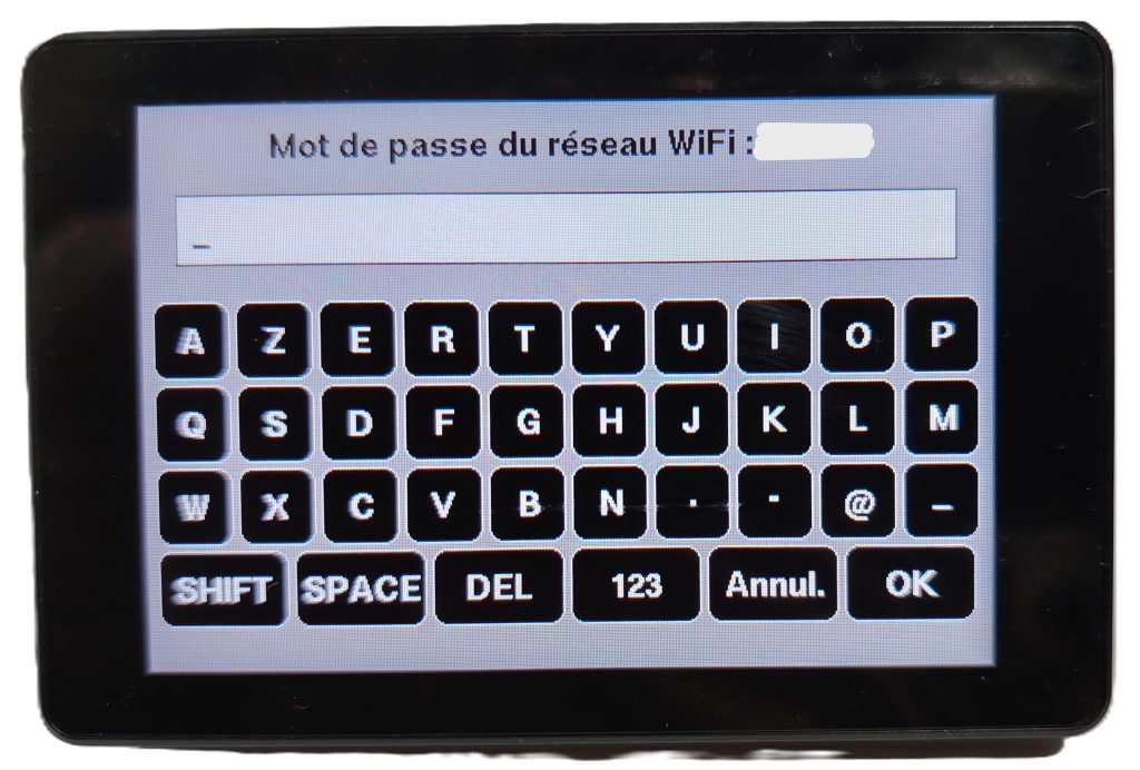

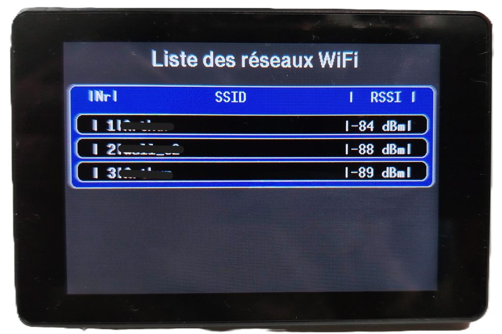

WiFI
Il est impératif de donner le nom et le mot de passe du réseau WiFi local afin de rechercher les glycémies et l’heure.
Sélection du WiFi
Mot de passe

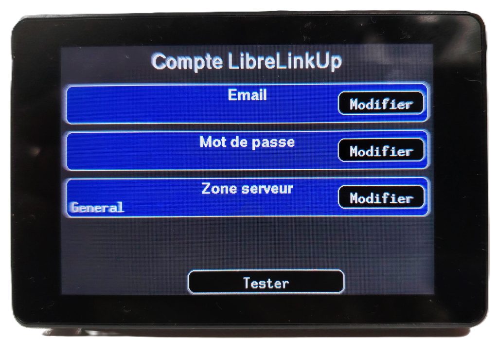

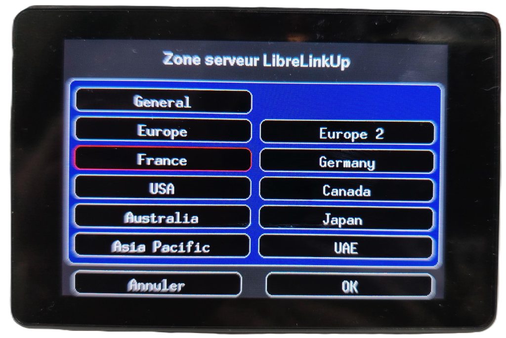

Compte LibreLinkUp
Il faut préalablement créer un compte sur l’application LibreLinkUp d’un smartphone de la famille. Ce compte permet de lire à tout moment les données de glycémie du patient. Ce compte sera repris par le « Gluco-Monitor ». On peut avoir plusieurs « Gluco-Monitor » et l’application sur mobile qui interroge le « cloud » Libreview pour avoir des données.
Il faut fournir l’email et le mot de passe associés au compte.
Les données sont stockées sur différents serveurs. Pour les Français, sélectionnez France.
Un bouton permet de tester ces 3 paramètres. Si cela échoue, réessayez 10 s plus tard.

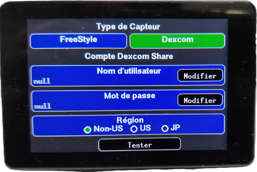

Compte Dexcom
Vous devez au préalable télécharger l’application mobile Dexcom G7/G6/G5/G4 et activer le service Share.
Le service Dexcom Share nécessite la configuration d’au moins un utilisateur pour être activé, mais Gluco-Monitor utilisera vos identifiants (ou ceux de la personne à charge), et non ceux de l’utilisateur ou du gestionnaire.

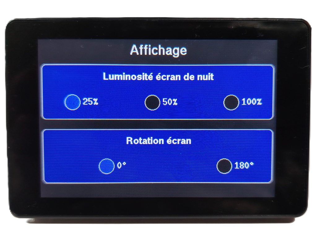

Ecran
Il est possible de limiter la luminosité de nuit de l’écran et de choisir son orientation.
