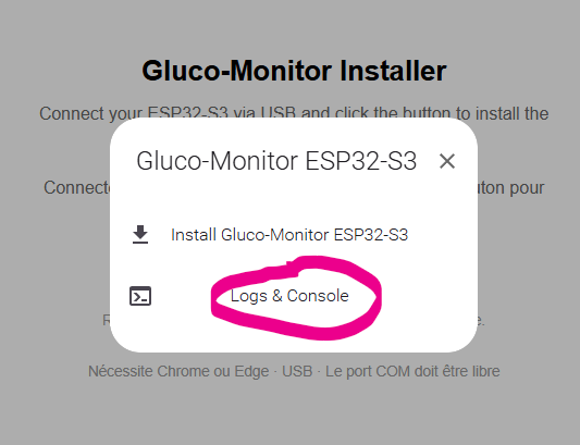

L’installation de l’intégralité du code binaire sur l’ESP32-S3 s’effectue très simplement depuis votre PC ou Mac. Les seules conditions sont les suivantes :
- Disposer d’une connexion internet (pour accéder au site F1ATB.fr).
- Ouvrir cette page dans un navigateur compatible (Google Chrome ou Microsoft Edge). Depuis peu, cela est également possible avec les dernières versions de Firefox.
Procédure
L’ESP32-S3 doit être branché sur un port USB de votre ordinateur pour permettre le transfert des données.
Cette procédure est particulièrement adaptée à la première installation du code sur l’ESP32. Elle efface l’intégralité de la mémoire Flash pour y installer le nouveau programme. Une fois le code en place, les futures mises à jour pourront être effectuées via Wi-Fi grâce à la fonctionnalité « Web OTA » (Over-The-Air).

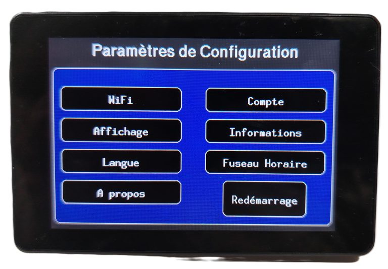

Premier lancement du programme
Au premier lancement, il faut indiquer à l’écran le nom du WiFi auquel il devra se connecter à l’avenir. Vous pouvez le faire sur l’écran directement ou via votre PC s’il est connecté, comme expliqué ci-dessous.
Configuration par le port série
Il y a 3 commandes clés à entrer :
- ssid: nom_du_reseau
- password: mot de passe
- restart
