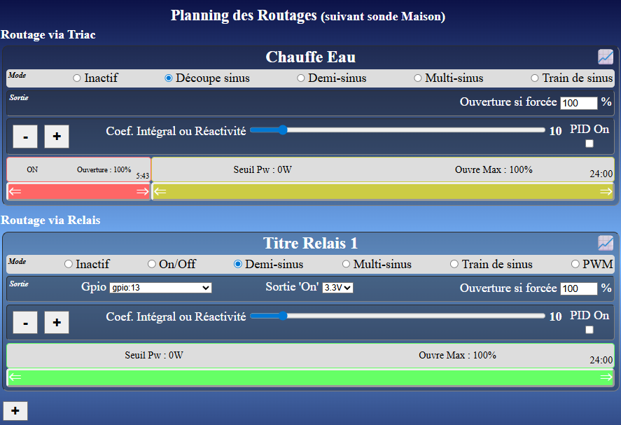

Pour chacun des actionneurs, triac ou SSR, il est nécessaire de déterminer un planning des actions pour la journée par tranches horaires. Rajoutez une tranche horaire en appuyant sur le +. Et on déplace la borne avec le curseur horizontalement.
Dans des configurations Ă  plusieurs relais, triacs ou routeurs, on peut mettre en place des stratĂ©gies de routage en fonction de la tempĂ©rature, de l’energie dĂ©jĂ  routĂ©e ou de l’Ă©nergie manquante en fin de journĂ©e.

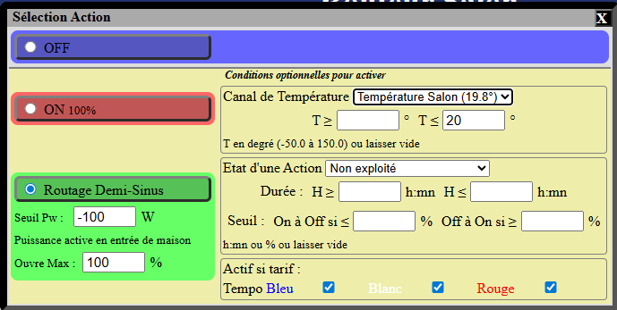

Il est possible de conditionner la rĂ©gulation suivant la tempĂ©rature d’un des canaux. Il faut sĂ©lectionner la source de tempĂ©rature de l’ESP32 ou d’un autre situĂ© sur le mĂŞme rĂ©seau de la maison et prĂ©sent dans la liste affichĂ©e.
Notez que les ESP32 Ă©changent entre eux les noms des capteurs de tempĂ©rature, des Actions et leur Ă©tat d’ouverture. Il faut parfois attendre 1 Ă  2 mn pour que les changements apparaissent sur les ESP32 voisins du rĂ©seau.
Paramètres des actions si capteur de température installé.
Une fois le canal de tempĂ©rature choisi, en cliquant sur la plage horaire, il est possible de conditionner le passage Ă  On (zone rouge) ou la rĂ©gulation (zone verte) Ă  une tempĂ©rature ou une fourchette de tempĂ©ratures (zone jaune clair) . Ne rien mettre si l’on ne souhaite pas considĂ©rer la tempĂ©rature.
Actif suivant l’Ă©tat d’une Action
Si l’on souhaite gĂ©rer des prioritĂ©s, on peut conditionner une action suivant son propre Ă©tat ou l’Ă©tat d’une autre active sur n’importe quel ESP du rĂ©seau.
